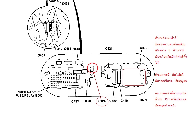

มีขอสงสัยนิดนึงอ่ะครับ ต้องขอโทษท่านเจ้าของกระทู้และทุกๆท่านด้วยนะครับ
ไม่ได้มาป่วนนะครับ เท่าที่อ่านและดู ก้อเป็น D.I.Y. ที่ดีและมีประโยชน์กับท่านที่ไม่มีมากเลย
แต่ที่ผมสงสัยคือ รถผมปี96 ทำไมมีทั้งไฟประตู และไฟเปิดฝากระโปรงหลังมาให้ด้วยอยู่แล้วอ่ะครับ
ก้อเลยงงว่าทำไมรถเพื่อนๆปี96-98 ไม่มีไฟเตือนเปิดประตูมาด้วยอ่ะครับ รบกวนท่านผู้รู้ด้วยครับ
ขอบคุณมากครับ
ปล.ที่ไม่มีคือไฟเตือนคาดเข็มขัดอ่ะครับ ท่านใดทำแล้วรบกวนขอรายละเอียดด้วยนะครับ  อายจัง
..."CIVIC EK" ...
"HONDA ACCESS MANIA"
thanawat6
กระทู้: 3,230
« ตอบ #35 เมื่อ: 29 มิถุนายน 2010, 11:33:14 »
ขอบคุณมากครับ
รถท่านเป็นปีอะไรหละครับ  ถ้า 96-98 เรือนไมล์ปีนี้ไม่มีมาให้แน่นอน(สงสัยโรงงานทำไม่ทันมั้ง)
 นอกเสียจากเปลี่ยนไมล์เป็นของตัวนอกครับ ถ้ารถท่านเป็นปี 99-00 มันมีมาให้เลยครับ
  ส่วนไฟเตือนคาดเข็มขัดก็เพิ่มตามไฟเตือนประตูนั้นหละครับ Diode + หลอดไฟ ส่วนสายไฟ
จากไมล์ต่อเรียบร้อยแล้ว ต้องไปเพิ่มสายตรงปลั๊ก C424 รู้สักว่าสายไฟสีน้ำเงิน/แดง
อยู่บริเวณแผงฟิวส์ครับ พ่วงเข้ากล่อง91 (ของตัวนอกมีเสียงเตือน) และต่อไปยังตัวล๊อคเข็มขัด
    สอบถามได้ครับจัดมาแล้ว ของท่านนี่สงสัยจัดกล่อง91 ตัวนอกมาแล้วมั้ง   ยิงฟันยิ้ม ยิงฟันยิ้ม ยิงฟันยิ้ม
    ตอนนี้อยากให้มันกระพริบเหมือนพวก โตโยเตี้ย..อะครับ
* local_C424.jpg (94.65 KB, 789x523 - ดู 9979 ครั้ง.)
« แก้ไขครั้งสุดท้าย: 29 มิถุนายน 2010, 11:48:19 โดย thanawat6 » บันทึกการเข้า
