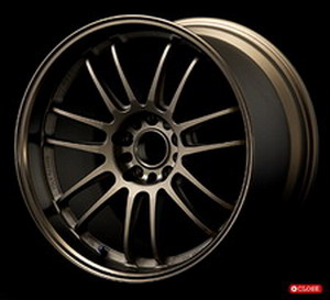

« ตอบ #150 เมื่อ: 01 สิงหาคม 2008, 20:47:41 »
ยิ้ม จุมพิต ยิ้ม จุมพิต
แบบนี้ใส่ได้ป่าวครับ
* RE30.1.jpg (32.39 KB, 300x273 - ดู 2671 ครั้ง.)
* RE30.1.jpg (32.39 KB, 300x273 - ดู 2435 ครั้ง.)
« ตอบ #151 เมื่อ: 01 สิงหาคม 2008, 21:24:58 »
สวยครับ หา 4 รู 100 นะครับ ส่วนใหญ่จะเห็น ขอบ 17  5 รู ครับ
VOLK RE30 17x7.5 4รู100 off43  ใส่น่ะได้ครับ แต่17 มันจะติดนะสำหรับตาโต เวลาเลี้ยวน่ะครับ เห็นหลายคนบ่นเรื่องนี้กันเยอะ แต่ถ้าอยากสวยก็ ใส่ด้ายยย   ไม่ก็ทางที่ดีลองหาขนาด 16 นิ้วจะดีกว่านะครับ
