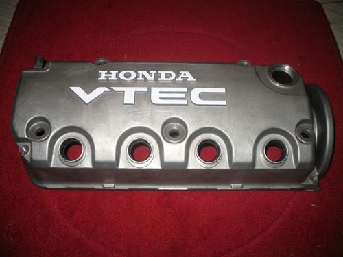

« ตอบ #107 เมื่อ: 17 ตุลาคม 2011, 00:25:35 »

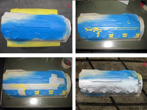

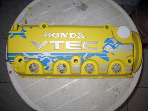

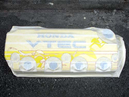

ขอโชว์ฝีมือบ้างซิ พึ่งทำเสร็จ   จุมพิต
ขั้นตอนการทำ คร๊าบบบ
เริ่มตั่งแต่ได้มา จนเสร็จ แล้วเคลือบด้วยเลคเกอร์แบบด้าน
* IMG_0049.jpg (78.97 KB, 500x375 - ดู 2337 ครั้ง.)
* IMG_0054.jpg (52.71 KB, 500x375 - ดู 2328 ครั้ง.)
* IMG_0055.jpg (62.42 KB, 500x375 - ดู 2362 ครั้ง.)
* IMG_0057.jpg (64.43 KB, 500x375 - ดู 2309 ครั้ง.)
* IMG_0062.jpg (65.13 KB, 500x375 - ดู 2372 ครั้ง.)
* IMG_0064.jpg (58.47 KB, 500x375 - ดู 2342 ครั้ง.)

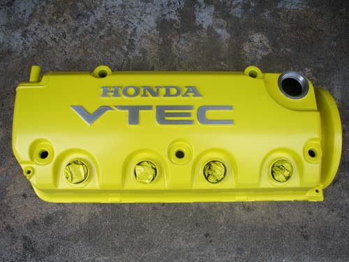

ผมทำสีเหลืองครับ ยิ้ม
neang
กระทู้: 2,536
เหนี่ยง no.681 คับผม
« ตอบ #115 เมื่อ: 08 พฤศจิกายน 2011, 16:55:34 »
จะเหลืองด้วยคน ซื้อสีมาแระแต่ยังไม่มีเวลาทำเลย  ยิ้ม ยิ้ม ยิ้ม

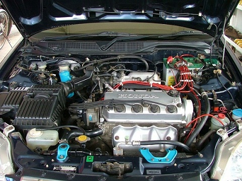

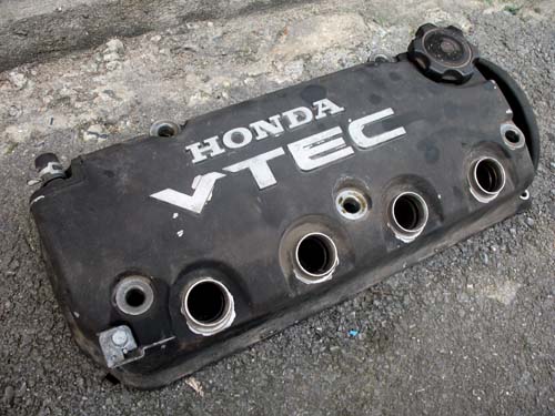

« ตอบ #117 เมื่อ: 08 พฤศจิกายน 2011, 19:29:30 »
แล้วก้อพอมีเวลาทำ เตรียมเอาไว้ก่อน พรุ่งนี้ ลงมือพ่นสี
ภาพที่ 1 ก่อนถอด
ภาพที่2 ฝาครอบคอท่อก่อนทำสี
ภาพที่3 ฝาครอบคอท่อ ทำสีโครเมี่ยมแล้ว
ภาพที่4 ฝาครอบวาล์วลอกสีเรียบร้อยรอทำสี
ภาพที่5 น้ำยาลอกสี ใช้เวลาประมาณครึ่งชั่วโมงลอกเสร็จเรียบร้อย
