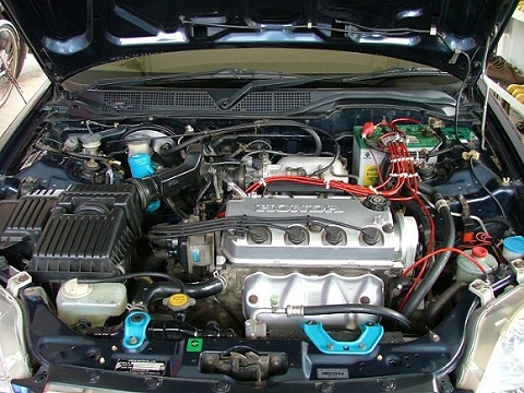

เดี๋ยวหาสายหัวเทียนสีแดงมาใส่ด้วยครับพี่เดียร์ ตัดกันมากมาย
ใส่แล้วจะมาโชว์คร้าบบบ ยิ้มกว้างๆ

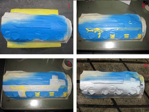

ขอโชว์ฝีมือบ้างซิ พึ่งทำเสร็จ   จุมพิต
ขั้นตอนการทำ คร๊าบบบ
เริ่มตั่งแต่ได้มา จนเสร็จ แล้วเคลือบด้วยเลคเกอร์แบบด้าน

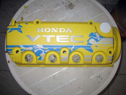

« ตอบ #114 เมื่อ: 08 พฤศจิกายน 2011, 11:36:08 »
ผมทำสีเหลืองครับ ยิ้ม

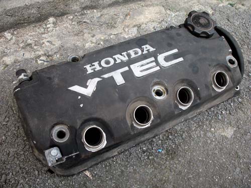

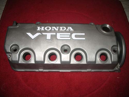

แล้วก้อพอมีเวลาทำ เตรียมเอาไว้ก่อน พรุ่งนี้ ลงมือพ่นสี

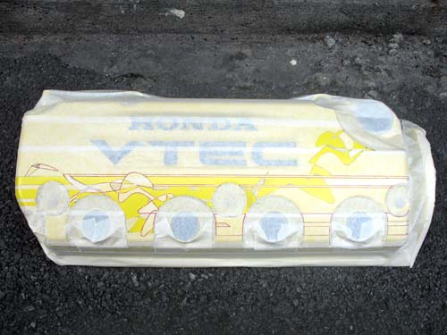

ภาพที่ 1 ก่อนถอด
ภาพที่2 ฝาครอบคอท่อก่อนทำสี
ภาพที่3 ฝาครอบคอท่อ ทำสีโครเมี่ยมแล้ว
ภาพที่4 ฝาครอบวาล์วลอกสีเรียบร้อยรอทำสี
ภาพที่5 น้ำยาลอกสี ใช้เวลาประมาณครึ่งชั่วโมงลอกเสร็จเรียบร้อย
* tn_รูปถ่าย1153.jpg (58.74 KB, 500x375 - ดู 2299 ครั้ง.)
* tn_รูปถ่าย1154.jpg (44.56 KB, 500x375 - ดู 2323 ครั้ง.)
* tn_รูปถ่าย1169.jpg (39.07 KB, 500x375 - ดู 2771 ครั้ง.)
* tn_รูปถ่าย1165.jpg (38.27 KB, 500x375 - ดู 2315 ครั้ง.)
* tn_รูปถ่าย1167.jpg (45.42 KB, 500x375 - ดู 2330 ครั้ง.)

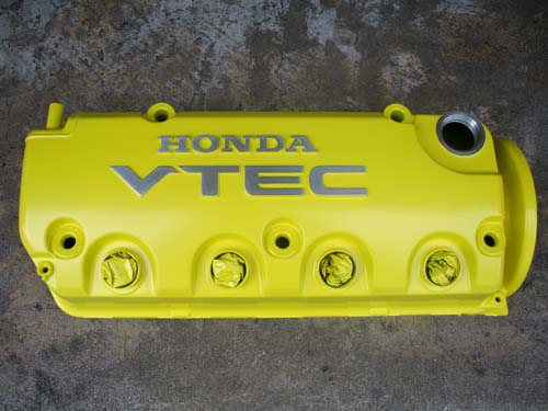

« ตอบ #118 เมื่อ: 09 พฤศจิกายน 2011, 19:00:48 »
วันนี้ทำสีเสร็จเรียบร้อย สวยไม่สวยอย่างไร ติชมได้นะคร๊าบ.....ปล.เปิดฝาวาล์วด้วยตัวเองกับมือครั้งแรกคิดว่าจะไม่รอดแล้วเชียว  อายจัง อายจัง
