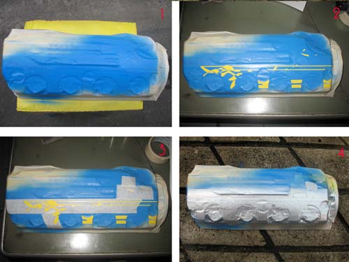

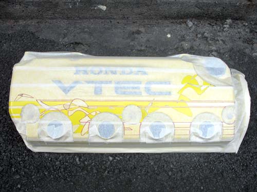

ขอโชว์ฝีมือบ้างซิ พึ่งทำเสร็จ   จุมพิต
ขั้นตอนการทำ คร๊าบบบ
เริ่มตั่งแต่ได้มา จนเสร็จ แล้วเคลือบด้วยเลคเกอร์แบบด้าน

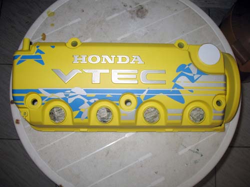

ผมทำสีเหลืองครับ ยิ้ม
neang
กระทู้: 2,536
เหนี่ยง no.681 คับผม
« ตอบ #115 เมื่อ: 08 พฤศจิกายน 2011, 16:55:34 »
จะเหลืองด้วยคน ซื้อสีมาแระแต่ยังไม่มีเวลาทำเลย  ยิ้ม ยิ้ม ยิ้ม

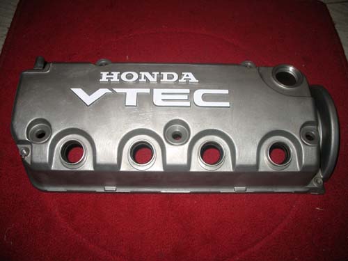

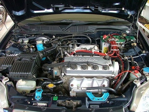

ภาพที่ 1 ก่อนถอด
ภาพที่2 ฝาครอบคอท่อก่อนทำสี
ภาพที่3 ฝาครอบคอท่อ ทำสีโครเมี่ยมแล้ว

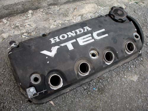

ภาพที่4 ฝาครอบวาล์วลอกสีเรียบร้อยรอทำสี
ภาพที่5 น้ำยาลอกสี ใช้เวลาประมาณครึ่งชั่วโมงลอกเสร็จเรียบร้อย

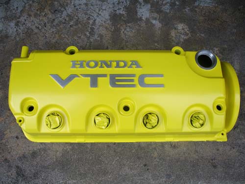

วันนี้ทำสีเสร็จเรียบร้อย สวยไม่สวยอย่างไร ติชมได้นะคร๊าบ.....ปล.เปิดฝาวาล์วด้วยตัวเองกับมือครั้งแรกคิดว่าจะไม่รอดแล้วเชียว  อายจัง อายจัง
