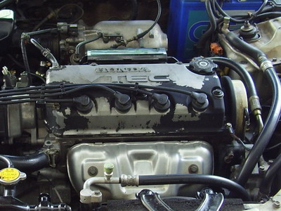

ต้องบอกก่อนว่า มีหลายท่านทำไว้แล้วนะครับ สวยๆทั้งนั้น แต่วิธีอาจจะแตกต่างกันเล็กน้อย
อันนี้เป็นแบบที่ผมทำมา ชอบหรือไม่บอกได้นะครับ  เอ้าเริ่มกันเลย
อุปกรณ์
1 สีกระป๋องของ Nippon ครับ สีรองพื้อด้วยแล้วก็สีจริงด้วย แล้วแต่ชอบ  ผมเลือก RED Fighter ครับ
2 กระดาษทราย  + น้ำมันเบรค ในกรณีหาน้ำยากัดสีไม่ได้
3 กระดาษหนังสือพิมพ์เก่าๆ
4. กาวทาประเก็น
5 เบียร์เย็นๆ

ขั้นตอน
1 ถอด plug หัวเทียน แล้วก็คลาย nut ที่อยู่ด้านบนของฝาวาล์ว เพื่อถอดฝาวาล์วออกมากครับ
2 ขัดสีเดิมออกให้หมดเลยครับ ด้วยกระดาษทราย แต่บางท่านก็ใช้น้ำยากัดสีก็น่าจะดีครับ แต่ตอนที่ทำมันเป็นวันสงกรานต์
ร้านปิดหมด ก็เลยมีแต่กระดาษทราย + น้ำมันเบรค  ขัดฝาแทบมือแหก อิอิ
3 นำฝาวาล์วไปล้างคราบน้ำมันออกให้หมดครับ ผมใช้ผงซักฟอก+ น้ำ ล้างแล้วเอาลมเป่า จกานั้นนำไปตากแดดให้แห้ง
4.นำสีรองพื้นมาพ่นบางๆก่อนรอบแรกทิ้งไว้ 15-20 นาที แล้วก็พ่นทับอีกครั้งจนเสมอกันทิ้งไว้ให้แห้ง
