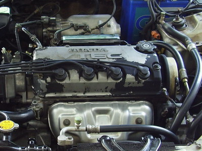

ต้องบอกก่อนว่า มีหลายท่านทำไว้แล้วนะครับ สวยๆทั้งนั้น แต่วิธีอาจจะแตกต่างกันเล็กน้อย
อันนี้เป็นแบบที่ผมทำมา ชอบหรือไม่บอกได้นะครับ  เอ้าเริ่มกันเลย
อุปกรณ์
1 สีกระป๋องของ Nippon ครับ สีรองพื้อด้วยแล้วก็สีจริงด้วย แล้วแต่ชอบ  ผมเลือก RED Fighter ครับ
2 กระดาษทราย  + น้ำมันเบรค ในกรณีหาน้ำยากัดสีไม่ได้
3 กระดาษหนังสือพิมพ์เก่าๆ
4. กาวทาประเก็น
5 เบียร์เย็นๆ
