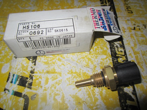

« ตอบ #526 เมื่อ: 15 มีนาคม 2014, 21:24:40 »
ตัวนี้ครับ เอาของเทียบก็ได้ ECT Sensor ยังไม่ได้เปลี่ยนน่ะ
เปลี่ยนแล้วไงครับรายงานไปแล้วหน้าที่15ไงครับอาจารย์
Buranasak
กระทู้: 5,760
« ตอบ #531 เมื่อ: 15 มีนาคม 2014, 23:30:57 »
เออจริงแฮะ...ผมก็ชักมึนแทนท่าน liverpool ด้วย ตกใจ ตกใจ
