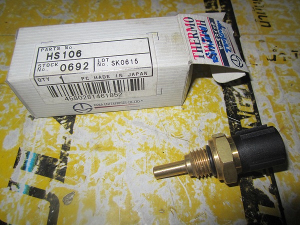

ตัวนี้ครับ เอาของเทียบก็ได้ ECT Sensor ยังไม่ได้เปลี่ยนน่ะ
เปลี่ยนแล้วไงครับรายงานไปแล้วหน้าที่15ไงครับอาจารย์

« ตอบ #531 เมื่อ: 15 มีนาคม 2014, 23:30:57 »
เออจริงแฮะ...ผมก็ชักมึนแทนท่าน liverpool ด้วย ตกใจ ตกใจ
