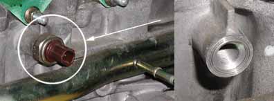

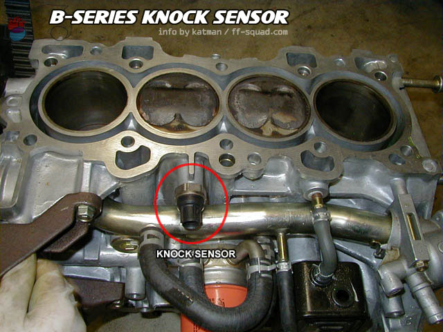

น๊อคเซ็นเซอร์
น๊อคเซ็นเซอร์ ทำหน้าที่ตรวจจับการจุดระเบิดที่ผิดปกติ ที่อาจจะมาจากส่วนผสม ที่ผิดพลาด ภาวะอากาศที่ไม่เหมาะสม โหลด และเส้นทางที่เปลี่ยนไป กำลังอัดที่สูงจากเขม่าสะสม หรือ การใช้น้ำมันเชื้อเพลิงที่ไม่เหมาะสมโดยจะทำหน้าที่เหมือนไมโครโฟน ที่ตรวจจับแรงสั่นสะเทือน ที่เกิดขึ้นจากการจุดระเบิดที่ผิดปกติ ที่เรียกว่าชิงจุด (จุดก่อนที่จะถึงจังหวะจุดระเบิด) ถ้ามีความผิดปกติ มันจะแปรสัญญาณ จากแรงสั่นสะเทือน เป็นสัญญาณไฟฟ้า ส่ง ให้กล่อง ECU ทราบ เพื่อทำการปรับแก้
หรือแก้ไข หรือปรับเปลี่ยน เพื่อให้การจุดระเบิดนั้นสมบูรณ์ขึ้น เช่นการปรับองศาไฟจุดระเบิดใหม่ให้เหมาะสม สำหรับสามสองและสามสาม ปรับได้+- 5 องศาโดยอัตโนมัติเพื่อให้การจุดระเบิดที่รอบนั้น ๆ สมบูรณ์ได้กำลังงานเต็มที่
ถ้าระบบเครื่องยนต์ไม่มี น๊อคเซ็นเซอร์ ก็จะเหมือนคนหูหนวก ที่ไม่ได้ยินอะไรที่มันผิดปกติ ไม่รับรู้ ถึงความผิดปกติ ถ้าเกิดเราใช้น้ำมันที่ไม่เหมาะสม หรือมีเหตุอื่น ๆ ที่ทำให้มีการจุดระเบิดที่ผิดพลาด ก็จะทำให้เครื่องยนต์นั้น ๆ กำลังตก หรือสิ้นเปลืองเชื้อเพลิงมากขึ้น เนื่องมาจากการจุดระเบิดที่ผิดจังหวะนั้น ไม่เกิดประโยชน์ใด ๆ
และการผิดจังหวะยังทำความเสียหายให้กันผนังกระบอกสูบ ก้านสูบ แหวนลูกสูบอีกด้วย.....ยังดีที่รถเรารอบไม่จัด ถ้าเป็นเครื่องยนต์ที่รอบจัด ๆ อยากพวกรถแข่ง
การจุดระเบิดที่ผิดพลาดเพียงครั้งเดียวก้านสูบและลูกสูบอาจจะมานอนยิ้มโชว์หน้าข้าง ๆ เครื่องได้เลย

« ตอบ #509 เมื่อ: 15 มีนาคม 2014, 16:00:39 »
รูปร่างหน้าตาก็ต่างกันไปแต่ละรุ่นของ Honda ก็น่าจะประมาณนี้นะครับ

น๊อคเซ็นเซอร์
เท่าที่อาจารย์เล่ามารถผมไม่มีสิ่งผิดปกติไปในแนวนั้นนะครับ ขับไปก็รู้สึกปกติเหมือนก่อนที่จะซ่อม เชื้อเพลิงก็สิ้นเปลืองปกติเหมือนเดิม เอาเป็นว่าเดี๋ยวลองเทสรันหลังเปลี่ยนปั้มน้ำก่อนแล้วค่อยว่ากันใหม่

อ่านดูก็ไม่เกี่ยวกันครับ ตอนแรกผมนึกว่ารถท่านมีปัญหาเรื่องนี้ด้วย เอ้อแล้วมันใส่มาให้ทำไมหว่า ขยิบตา ขยิบตา
มีอยู่สองอย่างนะครับ
1.ร้านทำของเราหักเลยให้เปลี่ยนเลย เพราะเปลี่ยนแป๊ปน้ำน่าจะต้องถอดคอไอดีด้วย คงไม่ระวังเลยทำเสีย จับเปลี่ยนให้เลย
2. เขียนบิลไม่ลงตัว เลยจับยัดให้ท่าน Liverpool ซะเลย
เพราะถ้าท่าน Liverpool ยืนยันว่าปรกติก่อนมาทำ และไม่ได้เป็นความตั้งใจตั้งแต่แรกในการทำ Knock Sensor หรือวาล์วหายใจ ตัวนี้แล้ว
ก็เหตุผล 2 ประการข้างต้นนั้นหละครับ....มันไม่เกี่ยวกับระบบความร้อนครับ (เอ้อ หรือผมเข้าใจผิด ขยิบตา ขยิบตา) เอาน่าไม่ิผิดหรอก อายจัง อายจัง อายจัง

ทำไมราคาน็อคเซนเซอร์ ถูกจังครับ
ของผมเคยเปลี่ยนเพราะช่่างไม่ระวังทำหัก
โดนไป 3พันกว่าบาท
Sitti2519
กระทู้: 3,352
« ตอบ #517 เมื่อ: 15 มีนาคม 2014, 18:02:26 »
โดนไป 3พันกว่าบาท
ไม่ถึงหรอกครับ มันมีหลายราคา เทียม(กะโหลกกะลา)  เทียบ(ดีหน่อยเน้นญี่ปุ่น) แท้(จากโรงงานฮอนด้าเลย)  แต่สามพันกว่าคือน่าจะเป็นราคาช่างครับ (ราคาช่างคือราคาบวก+และก็+)ครับ
