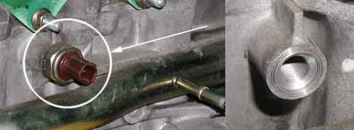

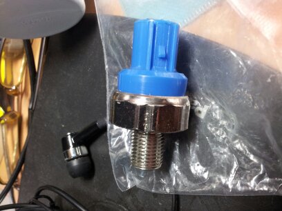

ได้ครับเดี๋ยวผมจะให้เค้าเก็บไว้ให้  ผมมาย้อนวิเคราะห์ตั้งแต่ทีแรกที่อู่มันเปลี่ยนอะไหล่ให้ผมตามบิลแนบมานะครับ จะเห็นมีน๊อตเซ็นเซอร์กับวาล์วหายใจ2ตัวนี้มันคืออะไรครับแล้วมันอยู่ตรงไหนและจะเกี่ยวพันกับความร้อนขึ้นไหม อาจารย์ช่วยวิเคราะห์ให้ด้วยครับ
ตอนแรกผมก็นึกอยู่ในใจน่ะว่า รถของท่าน Knock Sensor เสียด้วยเลยเปลี่ยนในการซ่อมกับระบบหม้อน้ำนคราวนั้น ก็เยเฉยๆไป
แล้วเห็นเขาเปลี่ยนไหมครับ จะลองวิเคราะห์ให้ดูนะครับ เกี่ยวไม่เกี่ยงลองอ่านดู ใครอ่านมาเห็นว่ามีเพิ่ม ไม่ใช่ก็เพิ่มเติมแย้งไป

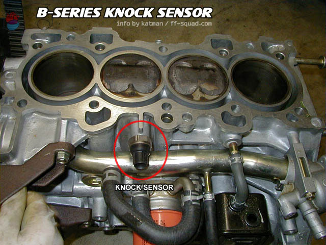

« ตอบ #508 เมื่อ: 15 มีนาคม 2014, 15:55:57 »
น๊อคเซ็นเซอร์
น๊อคเซ็นเซอร์ ทำหน้าที่ตรวจจับการจุดระเบิดที่ผิดปกติ ที่อาจจะมาจากส่วนผสม ที่ผิดพลาด ภาวะอากาศที่ไม่เหมาะสม โหลด และเส้นทางที่เปลี่ยนไป กำลังอัดที่สูงจากเขม่าสะสม หรือ การใช้น้ำมันเชื้อเพลิงที่ไม่เหมาะสมโดยจะทำหน้าที่เหมือนไมโครโฟน ที่ตรวจจับแรงสั่นสะเทือน ที่เกิดขึ้นจากการจุดระเบิดที่ผิดปกติ ที่เรียกว่าชิงจุด (จุดก่อนที่จะถึงจังหวะจุดระเบิด) ถ้ามีความผิดปกติ มันจะแปรสัญญาณ จากแรงสั่นสะเทือน เป็นสัญญาณไฟฟ้า ส่ง ให้กล่อง ECU ทราบ เพื่อทำการปรับแก้
หรือแก้ไข หรือปรับเปลี่ยน เพื่อให้การจุดระเบิดนั้นสมบูรณ์ขึ้น เช่นการปรับองศาไฟจุดระเบิดใหม่ให้เหมาะสม สำหรับสามสองและสามสาม ปรับได้+- 5 องศาโดยอัตโนมัติเพื่อให้การจุดระเบิดที่รอบนั้น ๆ สมบูรณ์ได้กำลังงานเต็มที่
ถ้าระบบเครื่องยนต์ไม่มี น๊อคเซ็นเซอร์ ก็จะเหมือนคนหูหนวก ที่ไม่ได้ยินอะไรที่มันผิดปกติ ไม่รับรู้ ถึงความผิดปกติ ถ้าเกิดเราใช้น้ำมันที่ไม่เหมาะสม หรือมีเหตุอื่น ๆ ที่ทำให้มีการจุดระเบิดที่ผิดพลาด ก็จะทำให้เครื่องยนต์นั้น ๆ กำลังตก หรือสิ้นเปลืองเชื้อเพลิงมากขึ้น เนื่องมาจากการจุดระเบิดที่ผิดจังหวะนั้น ไม่เกิดประโยชน์ใด ๆ
และการผิดจังหวะยังทำความเสียหายให้กันผนังกระบอกสูบ ก้านสูบ แหวนลูกสูบอีกด้วย.....ยังดีที่รถเรารอบไม่จัด ถ้าเป็นเครื่องยนต์ที่รอบจัด ๆ อยากพวกรถแข่ง
การจุดระเบิดที่ผิดพลาดเพียงครั้งเดียวก้านสูบและลูกสูบอาจจะมานอนยิ้มโชว์หน้าข้าง ๆ เครื่องได้เลย

liverpool2516
กระทู้: 444
« ตอบ #511 เมื่อ: 15 มีนาคม 2014, 16:05:58 »
น๊อคเซ็นเซอร์
เท่าที่อาจารย์เล่ามารถผมไม่มีสิ่งผิดปกติไปในแนวนั้นนะครับ ขับไปก็รู้สึกปกติเหมือนก่อนที่จะซ่อม เชื้อเพลิงก็สิ้นเปลืองปกติเหมือนเดิม เอาเป็นว่าเดี๋ยวลองเทสรันหลังเปลี่ยนปั้มน้ำก่อนแล้วค่อยว่ากันใหม่

ทำไมราคาน็อคเซนเซอร์ ถูกจังครับ
ของผมเคยเปลี่ยนเพราะช่่างไม่ระวังทำหัก
โดนไป 3พันกว่าบาท
โดนไป 3พันกว่าบาท
ไม่ถึงหรอกครับ มันมีหลายราคา เทียม(กะโหลกกะลา)  เทียบ(ดีหน่อยเน้นญี่ปุ่น) แท้(จากโรงงานฮอนด้าเลย)  แต่สามพันกว่าคือน่าจะเป็นราคาช่างครับ (ราคาช่างคือราคาบวก+และก็+)ครับ
