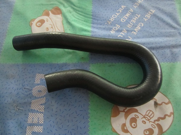

อาการนี้จากการแก้ไขมา คงหนีไม่พ้นปัญหาของอุหภูมิน้ำของท่อตัว u ซึ่งเป็นปัญหา
ทำให้ปวดหัวกันมาหลายท่านแล้ว  การเอาท่อตัว u ออก
และนำไปใช้วนในระบบหม้อต้มแก๊สทำให้อุณหภูมิ
ความร้อนไม่เพียงพอต่อการเปิดวาล์วจริงๆ

มันไม่ได้เป็นทุกคันหรอกครับ....ลองทดสอบเอาสายยางตัว u ใส่กลับเข้าไป
ถ้าระบบความร้อนปรกติ ก็จะทำงานได้อย่างฉับพลัน

ของผม ได้ทดสอบมาจนเกิดความเหน็ดเหนื่อย เพราะอยากทดสอบทีละจุด
เพื่ออยากทราบปัญหาของมันว่าเกิดอะไร  วันนี้ลองใช้ท่อตัว u ใส่กลับเข้าไป
ไล่ระบบลมให้ดี....ซัดจนจมเข็มก็ยังอยู่นิ่งสงบ

ทดสอบสตาร์ทติดเครื่อง สังเกตุดู วาล์วน้ำเปิดเร็วดีมากครับ

ไม่ต้องทำอะไรแล้วครับท่าน liverpool  ให้นำท่อ u ตัวนี้ใส่เข้าไป
ทดสอบ ถ้าอาการปรกติ  ก็เตรียมหาจุดเดินเข้าหม้อต้มแก๊สดีๆ
หรือแปลงอย่างท่าน sittiว่า....ถามว่าเมื่อก่อนไม่เห็นเป็นหรือคนอื่น
ไม่เห็นเป็น ไม่ทราบจริงๆครับว่าทำไม เพราะแก้มาทุกอย่างแล้ว ก็ยังเป็น

ที่นี่เราต้องมาหาจุดใส่ใหม่ หรือดีไซด์ อย่างไรให้น้ำมันร้อนๆ เท่ากับ การใส่ท่อตัว u
เพราะแบบเดิมมันใช้ไม่ได้แล้ว สำหรับรถเรา  .....

หาท่อน้ำวาล์วน้ำมาใส่และไล่ลมดีๆก่อนนะครับ ...ร้อยกว่าบาทเอง

ปัญหาที่ท่าน Liverpool ถ้าไม่ผิดตัวนี้หละครับ ต้องทำยังไงก็ได้ให้น้ำร้อนหน้าวาล์วร้อนที่สุด
เพราะ วาล์วจะจับอุณหภูมิความร้อน มันโดนไปผ่านหม้อต้ม สายยาวไปหน่อย กลับ
มาเทตรงหน้าวาล์ว ร้อนไม่พอ.....เครื่องฮีต ECT Sensing Unit Sensor จับอุณหภูมิว่า
ร้อนไปซะแล้ว อย่างท่าน Sitti บอกมาก็น่าจะได้ ยังไงน้ำร้อนก็วิ่งเข้าวาล์วได้เร็วกว่า
ถึงแม้จะถูกแบ่งไปต้มหม้อค้มแก๊สก็ตาม
