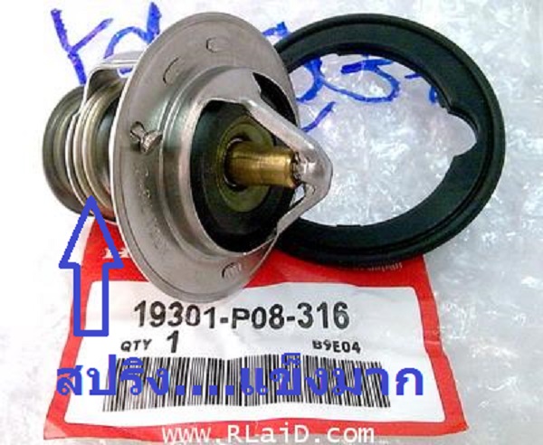

ลองถอดออกซิครับ  จะได้เช็คว่า มันเป็นอีกไหม  น้ำหายไหม ถ้าไม่ทั้งสองอย่าง เป็นที่วาล์วอย่างที่ผมบอกไปครับ
ตัวแสบเลย วาล์วน้ำ
* spd_20100612170110_b.jpg (29.07 KB, 400x328 - ดู 588 ครั้ง.)

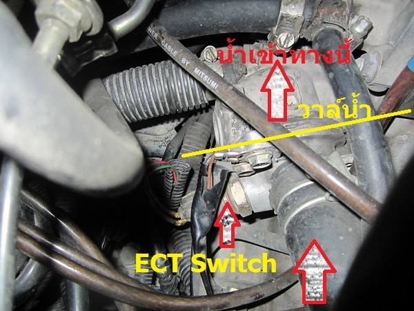

« ตอบ #170 เมื่อ: 26 กุมภาพันธ์ 2014, 14:52:36 »
แต่ปัญหาที่เกิดขึ้นของเราตรงนี้คือวาล์วน้ำ มันเปิดน้อยหรืเปิดช้ามาก โดยปรกติน้ำร้อนที่อยู่ในบริเวณผนังเสื้อสูบในระบบ
จะเกิดความร้อนสถสมและมาท่วมตรงบริเวณฝั่งด้านในของวาล์วที่เป็นปรอท โดยวาล์วน้ำเขียนไว้ว่า 78 C นั้นหมายถึงว่า
เมื่ออุณหภูมิประมาณ 78 C ปรอทที่อยู่ในตัววาล์วเริ่มแสดงหน้าที่ของตัวเองอกมา ว่าจะต้องง้างสปริงออกมา เพื่อให้วาล์ว
น้ำเปิด เพื่อจะดูดน้ำที่อยู่บริเวณท่อล่าง ผ่านแผงหม้อน้ำ มีอุณหภูมิต่ำกว่า เข้ามายังห้องเครื่อง
* IMG_3763.jpg (133.65 KB, 600x450 - ดู 569 ครั้ง.)

เชื่อไหมครับว่า ทดสอบการต้ม ณ อุณหภูมิ 78 C วาลฺ์วน้ำเปิดนิดเดียวเองครับ นิดเดียวจริงๆ
กรณีวาล์วน้ำแท้ ปรกติโดยไม่ได้ดัดแปลง มันจะอ้าสุดๆ เลย 90 C กว่าๆ น้ำถึงจะไหลผ่านไปห้องเครื่องได้
สบายๆ  นั้นก็คือ กว่ามันจะเข้าไปได้ความร้อนเริ่มสะสมแล้ว ถ้าเกิน 90 C แล้ววาล์วน้ำยังเปิดไม่สุด เครื่องจะฮีด
ขึ้นมาระดับหนึ่ง ยิ่งถ้าพัดลมยังไม่ทำงานแล้วก็ อย่างไรก็ต้องฮีตครับ
* 123.jpg (101.72 KB, 600x492 - ดู 597 ครั้ง.)
