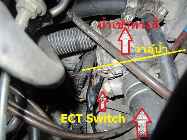

Buranasak
กระทู้: 5,760
« ตอบ #168 เมื่อ: 26 กุมภาพันธ์ 2014, 14:43:47 »
ลองวิเคราะห์ด้วยเหตุและผลกันนะครับว่า ในระบบระบายความร้อน จะมีอุปกรณ์ที่จำเป็นในระบบระบายความร้อน ได้แก่ ปั้มน้ำ (Water pump), วาล์วน้ำ (Thermostat), ท่อยางหม้อน้ำ (Radiator hoses), หม้อน้ำ (Radiator), พัดลมระบายความร้อน (Fan) ทำงานประสานกันคือ นับตั้งแต่สตาร์ทเครื่อง ตัวปั้มน้ำก็จะทำงานโดยได้รับแรงหมุนจากสายพาน ซึ่งต่อมาจากการหมุนพูลเล่ย์ ของแกนเพลาข้อเหวี่ยง การที่ปั้มน้ำทำงาน เป็นผลทำให้มีน้ำใหลเวียนอยู่ในโพรงผนัง ของเสื้อสูบ และบริเวณที่มีความร้อน
* radia-1.gif (24.33 KB, 292x258 - ดู 591 ครั้ง.)

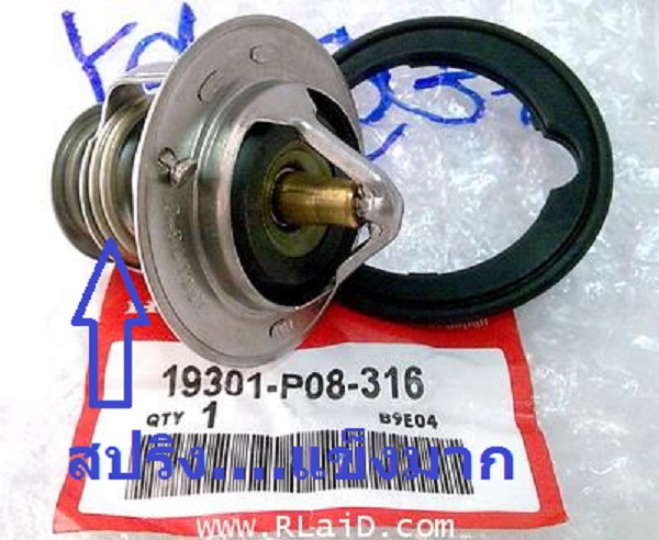

กระทู้แอร์ครับ....ลองไปอ่านดู
Buranasak
กระทู้: 5,760
« ตอบ #170 เมื่อ: 26 กุมภาพันธ์ 2014, 14:52:36 »
แต่ปัญหาที่เกิดขึ้นของเราตรงนี้คือวาล์วน้ำ มันเปิดน้อยหรืเปิดช้ามาก โดยปรกติน้ำร้อนที่อยู่ในบริเวณผนังเสื้อสูบในระบบ
จะเกิดความร้อนสถสมและมาท่วมตรงบริเวณฝั่งด้านในของวาล์วที่เป็นปรอท โดยวาล์วน้ำเขียนไว้ว่า 78 C นั้นหมายถึงว่า
เมื่ออุณหภูมิประมาณ 78 C ปรอทที่อยู่ในตัววาล์วเริ่มแสดงหน้าที่ของตัวเองอกมา ว่าจะต้องง้างสปริงออกมา เพื่อให้วาล์ว
น้ำเปิด เพื่อจะดูดน้ำที่อยู่บริเวณท่อล่าง ผ่านแผงหม้อน้ำ มีอุณหภูมิต่ำกว่า เข้ามายังห้องเครื่อง
* IMG_3763.jpg (133.65 KB, 600x450 - ดู 569 ครั้ง.)

Buranasak
กระทู้: 5,760
« ตอบ #171 เมื่อ: 26 กุมภาพันธ์ 2014, 14:58:40 »
เชื่อไหมครับว่า ทดสอบการต้ม ณ อุณหภูมิ 78 C วาลฺ์วน้ำเปิดนิดเดียวเองครับ นิดเดียวจริงๆ
กรณีวาล์วน้ำแท้ ปรกติโดยไม่ได้ดัดแปลง มันจะอ้าสุดๆ เลย 90 C กว่าๆ น้ำถึงจะไหลผ่านไปห้องเครื่องได้
สบายๆ  นั้นก็คือ กว่ามันจะเข้าไปได้ความร้อนเริ่มสะสมแล้ว ถ้าเกิน 90 C แล้ววาล์วน้ำยังเปิดไม่สุด เครื่องจะฮีด
ขึ้นมาระดับหนึ่ง ยิ่งถ้าพัดลมยังไม่ทำงานแล้วก็ อย่างไรก็ต้องฮีตครับ
