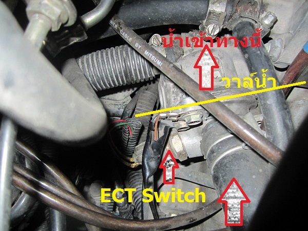

กรณีนี้ อย่างที่เรารู้วาล์วน้ำมันเปิด แต่เปิดน้อยมาก ช้ามาก ก่อนมันจะเปิดความร้อนก็สะสมและฮีตไปแล้ว
ต้องจัดการวาล์วน้ำเลยครับ ตัวการสำคัญ เพราะ วาล์วน้ำไม่เปิด น้ำก็ไม่ร้อน ฝั่งที่ เทอร์โมสวิตซือยู่ คือ จะอยู่ฝั่งท่อน้ำ
ด้านล่าง ก่อนถึงวาล์วน้ำ

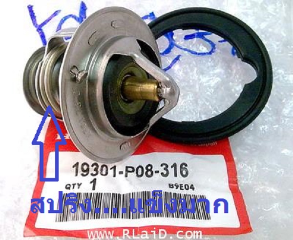

แต่ปัญหาที่เกิดขึ้นของเราตรงนี้คือวาล์วน้ำ มันเปิดน้อยหรืเปิดช้ามาก โดยปรกติน้ำร้อนที่อยู่ในบริเวณผนังเสื้อสูบในระบบ
จะเกิดความร้อนสถสมและมาท่วมตรงบริเวณฝั่งด้านในของวาล์วที่เป็นปรอท โดยวาล์วน้ำเขียนไว้ว่า 78 C นั้นหมายถึงว่า
เมื่ออุณหภูมิประมาณ 78 C ปรอทที่อยู่ในตัววาล์วเริ่มแสดงหน้าที่ของตัวเองอกมา ว่าจะต้องง้างสปริงออกมา เพื่อให้วาล์ว
น้ำเปิด เพื่อจะดูดน้ำที่อยู่บริเวณท่อล่าง ผ่านแผงหม้อน้ำ มีอุณหภูมิต่ำกว่า เข้ามายังห้องเครื่อง
* IMG_3763.jpg (133.65 KB, 600x450 - ดู 543 ครั้ง.)
Honda Civic EK 96-D16Y4 AT
โทรศัพท์  081-4340153
กระทู้แอร์ครับ....ลองไปอ่านดู
Buranasak
กระทู้: 5,760
« ตอบ #171 เมื่อ: 26 กุมภาพันธ์ 2014, 14:58:40 »
เชื่อไหมครับว่า ทดสอบการต้ม ณ อุณหภูมิ 78 C วาลฺ์วน้ำเปิดนิดเดียวเองครับ นิดเดียวจริงๆ
กรณีวาล์วน้ำแท้ ปรกติโดยไม่ได้ดัดแปลง มันจะอ้าสุดๆ เลย 90 C กว่าๆ น้ำถึงจะไหลผ่านไปห้องเครื่องได้
สบายๆ  นั้นก็คือ กว่ามันจะเข้าไปได้ความร้อนเริ่มสะสมแล้ว ถ้าเกิน 90 C แล้ววาล์วน้ำยังเปิดไม่สุด เครื่องจะฮีด
ขึ้นมาระดับหนึ่ง ยิ่งถ้าพัดลมยังไม่ทำงานแล้วก็ อย่างไรก็ต้องฮีตครับ

ได้สายยางมาแล้วลงมือเลยตอนพักเที่ยง สายมันจะยาวนิดนึง เพราะถ้าสั้นมันพับสายยางเก่า
* 1.jpg (76.85 KB, 960x720 - ดู 499 ครั้ง.)
* 2.jpg (48.68 KB, 960x720 - ดู 480 ครั้ง.)
liverpool2516
กระทู้: 444
« ตอบ #180 เมื่อ: 27 กุมภาพันธ์ 2014, 13:04:20 »
ทำเสร็จทดสอบขับไปเติมน้ำมัน3-4กิโล ยังไม่เห็นเข็มมันขึ้น เอ๊ะ..หรือมันจะหายแล้ว แต่ขอทดสอบเย็นนี้ก่อนนะครับเพราะอาการส่วนมากมันจะเป็นตอนขับกลับบ้าน เดี๋ยวคืนนี้แจ้งผลครับ
