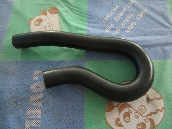

อาการนี้จากการแก้ไขมา คงหนีไม่พ้นปัญหาของอุหภูมิน้ำของท่อตัว u ซึ่งเป็นปัญหา
ทำให้ปวดหัวกันมาหลายท่านแล้ว  การเอาท่อตัว u ออก
และนำไปใช้วนในระบบหม้อต้มแก๊สทำให้อุณหภูมิ
ความร้อนไม่เพียงพอต่อการเปิดวาล์วจริงๆ
Honda Civic EK 96-D16Y4 AT
โทรศัพท์  081-4340153
กระทู้แอร์ครับ....ลองไปอ่านดู
Buranasak
กระทู้: 5,760
« ตอบ #264 เมื่อ: 02 มีนาคม 2014, 19:15:24 »
มันไม่ได้เป็นทุกคันหรอกครับ....ลองทดสอบเอาสายยางตัว u ใส่กลับเข้าไป
ถ้าระบบความร้อนปรกติ ก็จะทำงานได้อย่างฉับพลัน

ไม่ต้องทำอะไรแล้วครับท่าน liverpool  ให้นำท่อ u ตัวนี้ใส่เข้าไป
ทดสอบ ถ้าอาการปรกติ  ก็เตรียมหาจุดเดินเข้าหม้อต้มแก๊สดีๆ
หรือแปลงอย่างท่าน sittiว่า....ถามว่าเมื่อก่อนไม่เห็นเป็นหรือคนอื่น
ไม่เห็นเป็น ไม่ทราบจริงๆครับว่าทำไม เพราะแก้มาทุกอย่างแล้ว ก็ยังเป็น

ที่นี่เราต้องมาหาจุดใส่ใหม่ หรือดีไซด์ อย่างไรให้น้ำมันร้อนๆ เท่ากับ การใส่ท่อตัว u
เพราะแบบเดิมมันใช้ไม่ได้แล้ว สำหรับรถเรา  .....

หาท่อน้ำวาล์วน้ำมาใส่และไล่ลมดีๆก่อนนะครับ ...ร้อยกว่าบาทเอง
