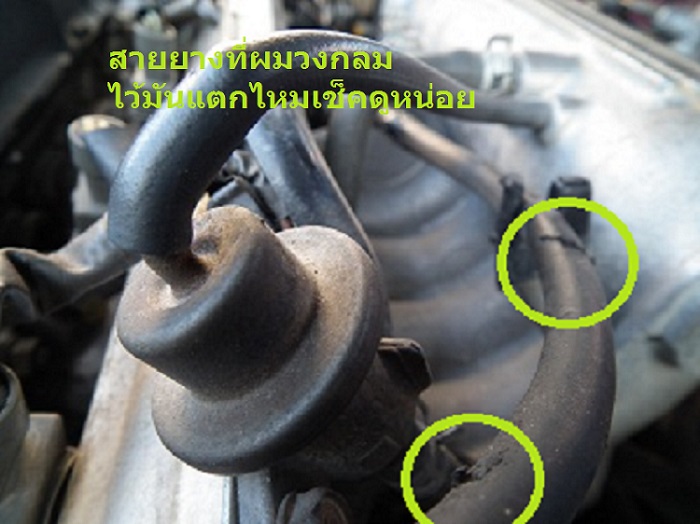

« ตอบ #160 เมื่อ: 01 พฤศจิกายน 2013, 14:34:06 »
เช็คดูสายตรงนี้ให้หน่อยมามันแตกและมีลมรั่วออกมาไหม

« ตอบ #165 เมื่อ: 01 พฤศจิกายน 2013, 15:11:49 »
ขอย้อนตอบเรื่องนี้ก่อนนะครับ
เป็นสายคันเร่งครับ มีปลอกยางหุ้มอยู่
ตอนมีปัญหา ไม่มีไฟ Engine ขึ้นโชว์ครับ ขยิบตา
แต่ผมสงสัย ท่อที่ถูกตัดไว้ ใช่ที่ต่อ Vac หรือเปล่า  ขยิบตา
และขอคำอธิบายอีกครั้งครับว่า ระบบ VAC ที่ว่า มันทำงานอย่างไร ต่อเข้ากับจุดไหนของเครื่องยนต์ เพื่อจะได้ไล่หาถูกครับ ยิ้มกว้างๆ

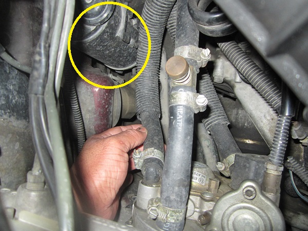

Buranasak
กระทู้: 5,760
« ตอบ #170 เมื่อ: 01 พฤศจิกายน 2013, 17:23:10 »
ตัวนี้หละท่าน ต่อเลย ต่อตรงถังดักไอน้ำมัน น่ะ...ผมำม่แน่ในเรียกถูกไหม รูปร่างอย่างนี้น่ะ ว่าแต่มันตัดเมื่อไหร่หว่า ขยิบตา ขยิบตา ขยิบตา

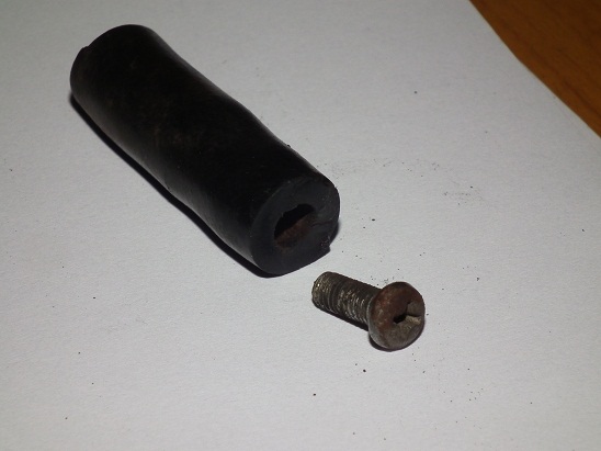

Ko Bangplee
กระทู้: 329
« ตอบ #171 เมื่อ: 01 พฤศจิกายน 2013, 18:06:41 »
ท่อนี้ สงสัยจะไม่ใช้งานตั้งแต่แรก  เพราะถูกอุดไว้อยู่  มีภาพเมื่อก่อนตอนหัดล้างหม้อน้ำ ก็ถูกตัดไว้เหมือนกัน ตอนนั้นเครื่องยังไม่มีปัญหาอะไร
ส่วนถังดักน้ำมัน ดูตามรูปก็ไม่น่าจะมี  สงสัยเป็นเครื่องแปลกประหลาด ถูกโมดิฟายมามั๊งครับ  หรือผมอาจยังไม่เห็น

Ko Bangplee
กระทู้: 329
« ตอบ #176 เมื่อ: 01 พฤศจิกายน 2013, 20:46:35 »
ดึงท่อออกมาแล้วครับ
Start เครื่อง  ท่อที่เครื่องมีลมดูด
ส่วนท่อที่ดึงออกมา มี nut อุดรูไว้ครับ ตามรูป
ตอนนี้ น่าจะออกทะเลไปเยอะแล้ว เริ่มหงุดหงิดแล้ว  พูดถึงแล้วนึกโมโหศูนย์ B-Quik ไม่หายเลย ไม่เป็นก็ไม่น่ามาปรับเล๊ย ฮืม
อาการเหมือนที่อาจารย์ Sitti บรรยายในการจูนแก๊สเลย
   -  ระบบแก๊ส รอบเดินเบาอยู่ 1000  พอใส่เกียร์ R เหยียบเบรคไว้ เครื่องแทบดับ ดัง บุบ บุบ ๆๆๆๆๆๆ  เซ็งสุดๆ
   -   น้ำมัน เครื่องสวิงถี่ ๆ
ตอนนี้ระบบรวนหมดแล้วครับ สงสัยต้องพึ่งอู่ อย่างเดียว
หรือท่านอาจารย์ Sitti จะพอช่วยได้   ม.เกษตร ก็ไม่ไกลเท่าไหร่น๊า
ผมเป็นคนเรียบๆ ง่ายๆ พื้นๆ ไม่ไฮโซ ไม่แต่งตัวเท่ห์ ครับ น่าจะไม่รังเกียจ หรือเกรงๆ นะครับ  ยิ้มกว้างๆ  Please
หรือจะลองให้ผมลองอีกสักตั้งนึงก่อน  แต่ทนรำคาญถามบ่อยหน่อยนะครับ  มือใหม่หัดพัง เอ๊ย หัดซ่อมเครื่องยนต์ครับ
* vac-ท่อ.jpg (79.87 KB, 548x411 - ดู 1839 ครั้ง.)
