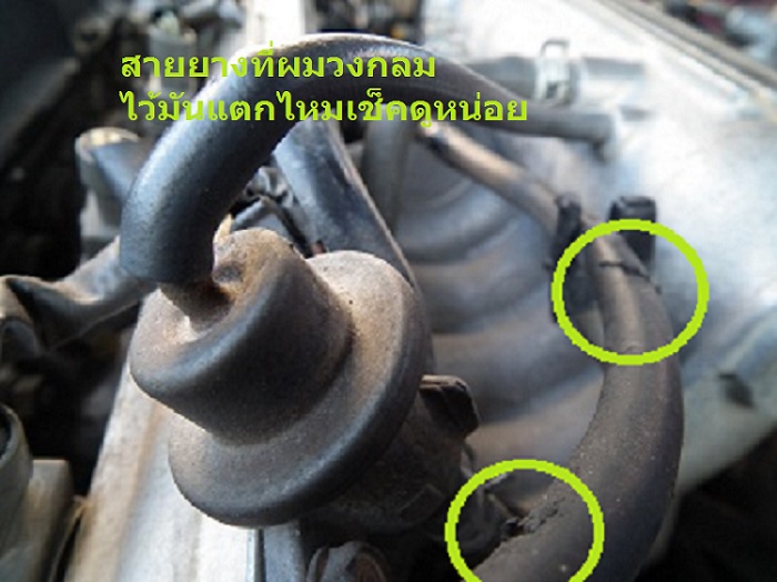

เช็คดูสายตรงนี้ให้หน่อยมามันแตกและมีลมรั่วออกมาไหม
ขอย้อนตอบเรื่องนี้ก่อนนะครับ
เป็นสายคันเร่งครับ มีปลอกยางหุ้มอยู่
ตอนมีปัญหา ไม่มีไฟ Engine ขึ้นโชว์ครับ ขยิบตา
แต่ผมสงสัย ท่อที่ถูกตัดไว้ ใช่ที่ต่อ Vac หรือเปล่า  ขยิบตา
และขอคำอธิบายอีกครั้งครับว่า ระบบ VAC ที่ว่า มันทำงานอย่างไร ต่อเข้ากับจุดไหนของเครื่องยนต์ เพื่อจะได้ไล่หาถูกครับ ยิ้มกว้างๆ

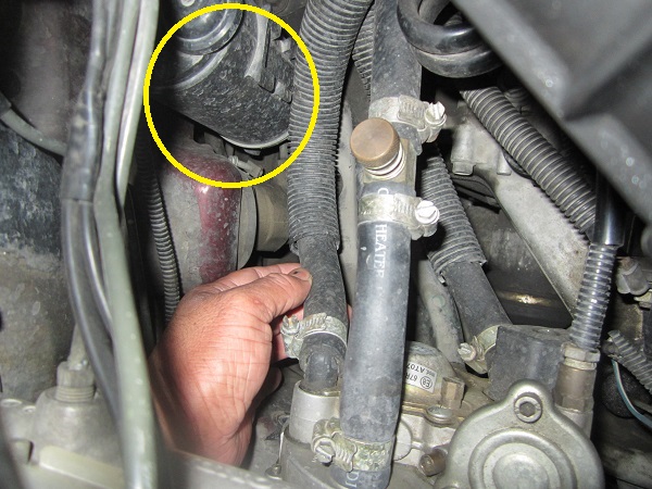

ตัวนี้หละท่าน ต่อเลย ต่อตรงถังดักไอน้ำมัน น่ะ...ผมำม่แน่ในเรียกถูกไหม รูปร่างอย่างนี้น่ะ ว่าแต่มันตัดเมื่อไหร่หว่า ขยิบตา ขยิบตา ขยิบตา

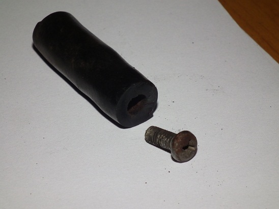

ท่อนี้ สงสัยจะไม่ใช้งานตั้งแต่แรก  เพราะถูกอุดไว้อยู่  มีภาพเมื่อก่อนตอนหัดล้างหม้อน้ำ ก็ถูกตัดไว้เหมือนกัน ตอนนั้นเครื่องยังไม่มีปัญหาอะไร
ส่วนถังดักน้ำมัน ดูตามรูปก็ไม่น่าจะมี  สงสัยเป็นเครื่องแปลกประหลาด ถูกโมดิฟายมามั๊งครับ  หรือผมอาจยังไม่เห็น

ในสายนั้นตอนนี้มีอะไรอุดอยู่ไหมครับ ดูใหหน่อย

ดึงท่อออกมาแล้วครับ
Start เครื่อง  ท่อที่เครื่องมีลมดูด
ส่วนท่อที่ดึงออกมา มี nut อุดรูไว้ครับ ตามรูป
ตอนนี้ น่าจะออกทะเลไปเยอะแล้ว เริ่มหงุดหงิดแล้ว  พูดถึงแล้วนึกโมโหศูนย์ B-Quik ไม่หายเลย ไม่เป็นก็ไม่น่ามาปรับเล๊ย ฮืม
อาการเหมือนที่อาจารย์ Sitti บรรยายในการจูนแก๊สเลย
   -  ระบบแก๊ส รอบเดินเบาอยู่ 1000  พอใส่เกียร์ R เหยียบเบรคไว้ เครื่องแทบดับ ดัง บุบ บุบ ๆๆๆๆๆๆ  เซ็งสุดๆ
   -   น้ำมัน เครื่องสวิงถี่ ๆ
ตอนนี้ระบบรวนหมดแล้วครับ สงสัยต้องพึ่งอู่ อย่างเดียว
