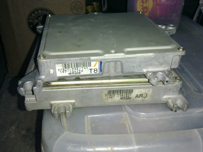

อันนี้ เป็นวิธีการ Reset กล่อง ECU แตกต่างกันไป วัตถุประสงค์ คือ ให้มันลืมค่าเก่าๆ ให้มันเริ่มจำค่าให้ (ล้างสมอง) ยิงฟันยิ้ม ยิงฟันยิ้ม ยิงฟันยิ้ม
เอามาฝากกัน วิธีต่างกัน น่ะ อย่างของผมข้างบนก็ทำอย่างนั้น ก็ Work ครับอย่างของท่าน Ko Bangplee ทำแล้วหายนั้นหละ
Reset ECU Honda Civic 92 วิธีรีเซ็ตกล่อง ECU
01 : ดับเครื่องรถก่อนเลย
02 : ถอดขั่วแบต ขั่วลบนะครับ
03 : บิดกุญแจ On
04 : เปิดไฟหน้า ทิ้งไว้ 10 นาที [เปิดไว้แต่ไฟหน้าไม่ติดหรอกครับ ต้องการให้มันกินกระแสไฟฟ้าให้หมด        ไม่เหลือสำรองไปเลี้ยง ECU]
05 : หลังจาก 10 นาที ก็ปิดไฟหน้า
06 : บิดกุญแจ Off
07 : ใส่ขั่วแบต ขั่วลบที่ถอดมานั้นแหละกลับเข้าทีครับ
08 : บิดกุญแจ On
09 : กดคันเร่งให้สุด และ ปล่อย ทำ 2 ครั้ง
10 : กดเบรคให้สุด และ ปล่อย ทำ 2 ครั้ง
11 : บิดกุญแจ Off
12 : Start เครื่อง
13 : กดคันเร่งและเลี้ยงรอบประมาณ 2000 รอบ โดยที่ไม่เปิดแอร์ และให้สังเกตุ พัดลมหม้อน้ำทำงาน 2 รอบ
14 : ปล่อยเครื่องเดินเบา สักครู่ 2 นาที และดับเครื่อง
15 : Start เครื่อง แล้วเปิดแอร์ ปล่อยเครื่องเดินเบาไปสัก 5 นาที
16 : ดับเครื่อง ตอนนี้ ECU เรียนรู้ค่าเริ่มต้นครบหมดแล้ว
17 : สามารถใช้งานปกติได้แล้ว

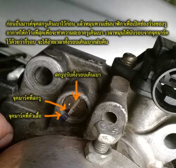

ต่อมาก็เรื่อง เปิดแอร์รอบตกเกือบดับ อันนี้เป็นตอนน้ำมันตอนสตาร์ทใหม่ๆ ใช่ไหมครับ ถ้าใช่ ผมอยากให้ลอง
เรื่อง สกูรปรับรอบเดินเบาก่อนหละกัน ก่อนจะไปเรื่องอื่น ช่าง(เถอะ) เขาคงหมุุนมั่วๆแน่ วิธีการ คือ ตอนสตาร์ท
น้ำมัน เมื่อเครื่องนิ่งๆ หรือไม่นิ่งก็แล้วแต่ให้ปรับสกูรตัวนี้ให้อยู่ในค่าที่ท่าน Sitti บอกไว้ให้ได้ก่อนครับ ขอให้นิ่งๆ
เมื่อนิ่งๆแล้ว ลองเปิดแอร์ตอนอยู่ในสภาวะที่ใช้น้ำมันนั้นหละ ลองดูว่ามันหวบลงเยอะไหม ถ้าเยอะให้หมุนสกูรเปิด
ช่วยมันทีละนิดนะครับ ว่าเท่าไหร่ถึงจะเอารอบตอนที่คอมเพรสเซอร์โหลด หรือทำงานอยู่

ของผม d16y8 ล้างลิ้นแล้วปิดสกรูนี้ให้สุด แล้วหมุนเปิดไว้ก่อนเลยประมาณ 3 รอบ ทีนี้ก็อุ่นเครื่องเร่งเครื่องให้เข็มความร้อนขึ้นกึ่งกลางให้ได้ก่อนครับ จะให้ดีให้พัดลมหม้อน้ำทำงานก่อนครับแล้วค่อยลดคันเร่งให้อยู่ในสถานะเดินเบาที่ประมาณ 800 รอบ ก็ได้ครับ นี่คือจบแล้วการตั้งรอบเดินเบา ไม่ต้องเปิดแอร์นะครับ อ้อ การตั้งรอบเดินเบาที่ถูกต้องห้ามเปิดโหลดใดๆทั้งสิ้น แม้แต่ขณะที่พัดลมหม้อน้ำกำลังทำงานก็ห้ามปรับตอนนั้นนะครับ ให้พัดลมหยุดหมุนก่อนค่อยหมุนปรับหาครับ เมื่อได้ 800 รอบคือจบแล้วครับ ส่วนเวลาเปิดแอร์ ถ้ารอบมันสวิงให้ล้างตัวชดเชย IACV นั่นแหละครับ มันจะปรับอัตราการจ่ายน้ำมันให้เองอัตโนมัติ เพราะมันควบคุมด้วย ECM ไม่ต้องไปห่วงมันถ้าล้างสะอาดแล้ว คือมันจะชดเชยให้เองนะ
ปิดนี่คือหมุนตามเข็ม  เปิดคือทวนเข็มใช่ป่าวครับพี่

อาการเบาดับน่ะเกิดจากเขาปรับสกรูเดินเบาไม่ถูกต้อง ทำน้ำมันได้แล้วค่อยไปจูนแก๊ส แต่ครับแต่ ท่านต้องไปตั้งไฟให้ได้ก่อนเป็นอันดับแรกครับ ค่อยมาปรับเดินเบาอีกที การตั้งไฟที่ดีเขาจะใช้ไทมิ่งไลท์ส่องตั้งครับ ถ้าไม่มีก็ความรู้สึกล้วนๆจริงๆครับ การปรับไฟ คือ หมุนจานจ่ายตามเข็มนาฬิกา คือไฟอ่อน หมุนย้อนเข็มนาฬิกา คือ ไฟแก่ครับ ปกติเขาจะปรับไปให้ค่อนข้างแก่ครับ ถ้าจำไม่ผิดไฟอ่อนมากเครื่องจะร้อนครับ แก่มากไปเครื่องจะเขกครับ ตอนเร่งเครื่องน่ะนะ ถ้าปรับไปแก่ เร่งแล้ว บรื้นๆๆ แน่นๆน่ะ แจ่มครับ แก่เกินก็เสียงแกร๊กกกๆๆ ประมาณนั้น เร่งไม่แน่นน่ะครับ ให้มันค่อนข้างไปแก่นะ แต่อย่าแก่เกินครับ
ถืก ๆๆๆๆ ถืกต้องแล้วคร๊าบบบบ

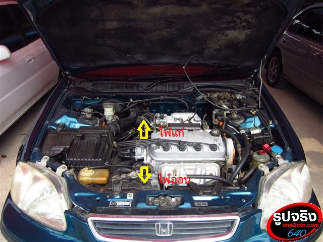

การปรับตั้งไฟ
เมื่อเราต้องทำการปรับตั้งไฟ เพื่อให้มีกระแสไฟเพียงพอไม่อ่อน จนทำให้เครื่องยนต์ทำงานผิดพลาด
หรือ ตั้งแก่ไปจนทำให้เกิดอาการเขก ของเครื่องยนต์
ตัวอย่างการปรับคล้ายๆกันนะ ของท่านเป็น EG  ของผมเป็น EK ขออธิบาย EK ที่เคยทำมาก็แล้วกัน
ใต้จานจ่ายจะมีน๊อตยึดเบอร์ 12 อยู่ 2 ตัวครับ( รถผมเป็นรุ่นโบราณ D16Y4 AT) จานจ่ายหน้าตาโบราณ
จะมีน๊อตกี่ตัวยึดอยู่ก็สังเกตุรถของตัวเองเอาน่ะครับ ...คลายน๊อตออกพอหลวมๆ ฝืดๆ คือให้มันหมุนได้
การปรับของผมจะใช้วิธีการปรับตอนสตาร์ทเครื่อง ซึ่งต้องมันใจจริงๆนะครับ อย่าสั่นหรือปล่อยจานจ่าย
ต้องอุ้มและพยายามหัวจานจ่ายให้ชิดกับขอบตรงช่อนฝาวาล์วไว้ เขี้ยวมนจะเหลื่อมกัน หักหละทีนี้ งานเข้าอีก
ต้องพยายามนะครับ
สังเกตุตรงี่เราปรับจะมีช่องที่น๊อตยึดอยู่ให้ปรับมากลางๆ เปิดแอร์ด้วยดูว่า ตอนเราปรับเสียงเครื่องเร่งมากน้อยแค่ไหน
เอาแบบเสียงนิ่มๆนะครับ แล้วสังเกตุดูว่า แอร์รอบตกไหม สู้ได้ไหมตอนที่แอร์โหลด
จำไว้ครับการตั้งไฟ จานจ่าย คือ ..ตามอ่อน  ย้อนแก่
ตามอ่อน ก็คือ การปรับหมุนจานจ่ายให้หมุนตามเข็มนาฬืิกา เมื่อเราหันหน้าเข้าไปหาจานจ่ายตามระบบเข็มนาฬิกา ไฟจะอ่อน รอบจะเงียบเกิน ไม่ดี ไม่ดี
ย้อนแก่ ก็คือ การปรับหมุนจานจ่ายให้หมุนทวนเข็มนาฬืิกา เมื่อเราหันหน้าเข้าไปหาจานจ่ายตามระบบเข็มนาฬิกา ไฟจะแก่ รอบจะแรงขึ้น ถ้าปรับแก่เกิน ไม่ดี ไม่ดี
ดูภาพเลยครับ ขอแนะนำมือต้องมั่นๆ อย่าพลาดงานจะเข้า อาจเป็นวิธีที่ไม่ค่อยดีนัก แต่เขาทำกันครับ

Ko Bangplee
กระทู้: 329
« ตอบ #61 เมื่อ: 30 ตุลาคม 2013, 19:59:03 »
ทีนี้...มันยังเป็นอยู่ หันมาดูเรื่อง จานจ่าย กัน...ช่างดันทะลึ่ง ไปปรับจานจ่ายให้อ่อนหรือแก่ไม่รู้ เขาเรียก
ว่าจานจ่ายครับ ทำหน้าที่เป็นสะพานไฟ เข้าสายหัวเทียนในการจุดระเบิด ไม่รู้เรีกยถูกไหม แต่ผมเข้าใจ
ในกลศาสตร์การทำงานของมัน
ตัวนี้ใช่ไหมครับ ที่เขาไปยุ่งกับมัน Focus มาที่ประเด็นจานจ่ายกอนน่ะ เรื่องอื่นๆ เดี๋ยวมาว่ากัน
ใช่เลย  ตัวในวงกลมๆ นั่นแหละครับ เขาคลายน๊อตพอหลวมๆ แล้วบิดซ้าย  บิดขวา เครื่องยนต์ก็ หวื๊ด หว๊าด ๆ ๆ
แล้ว เขาก็มาหยุดหมุนตรงที่เสียงเครื่องยนต์ดังกลางๆ แล้ว lock nut
ช่วงนั้นยังนึกขอบคุณบริการของ B-Quik ที่เอาช่างผู้เชี่ยวชาญมาประจำศูนย์และเห็นอะไรไม่ดีก็ทำแถมให้ แต่ก็ ...(อย่าดีกว่า.. เขาทำเพื่อหวังดี)  ร้องไห้
สุดท้ายก็มาเข้าศูนย์  Welovecivic แน่นอนกว่า ขอบคุณที่เป็น Web พี่ Web น้อง ช่วยเหลือกันจริงๆ  ซาบซึ้งครับ

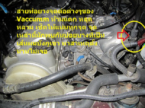

อื้อ ผมก็ลืมไป จุดสายยางเชื่อมต่อตัว Vaccumm เช็คด้วยนะครับ ห้ามหลุด ห้ามหลวม
ห้ามแตก  ห้ามขาด ลองดูนะครับ จุดเล็กๆ ทำให้ปวดหัวมาหลายรายแล้ว ฝากไว้ ของท่านเป็น EG ไม่แน่ใจว่าอยู่มุนไหน
ลองหาดูนะครับ แต่ละรุ่นแตกต่างกันไป

Buranasak
กระทู้: 5,760
« ตอบ #73 เมื่อ: 31 ตุลาคม 2013, 07:56:00 »
ท่าน  Ko Bangplee เช็คสายแวคคั่มด่วนครับ เอามือมุดมาดูทีละเส้น อยู่หลังๆคอไอดีนั้นหละ แถวๆนั้นครับ

Sitti2519
กระทู้: 3,352
« ตอบ #76 เมื่อ: 31 ตุลาคม 2013, 10:01:08 »
สายแว็กคั่มเป็นท่อยางเส้นเล็ก ต่อเข้าท่อร่วมไอดี หาให้เจอครับ ถ้าหลุด ขาด แตก เครื่องจะสวิงแบบนี้แหละครับ

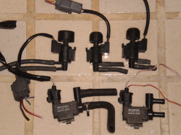

Buranasak
กระทู้: 5,760
« ตอบ #77 เมื่อ: 31 ตุลาคม 2013, 10:01:15 »
คือที่ผมบอกไป ให้ดูคือ VACUUM แอร์  มันจะมีสายท่ออากาศต่ออยู่ซึ่งมีส่วนสำคัญ เช่นเดียวกันสำหรับการ
รอบเดินเบา อาการนี้ ขอให้เช็คด้วยนะครับ ว่าท่อยาก แตก หลุด งอ ตัน หรืออะไรก็แล้วแต่ โดยการลอง
ถอดออกมา แล้วเอามาเป่าดู่ทุกเส้นครับ เมื่อถอดออกมาแล้ว ก็หากรรไกร เฉือนออกนิดหนึ่ง เพื่อจะให้ได้ส่วนหน้า
ยางตรงจุดที่เข้าไปเสียบใหม่ มันจะได้ฟิตๆ ไม่หลุด เมื่อมั่นใจแล้ว และเช็คแล้วไม่หาย
ทีนี้ก็ได้ลองล้างชุดลิ้นปีกฝีเสื้อ อย่างท่าน Sitti ได้เขียนไว้เลยครับ ทำเหมือนกันทุกประการ
หน้าตา VACUUM แอร์ขอรถแต่ละคันก็ต่างกัไป แล้วแต่ใครหามาใส่ เพราะ Honda Toyota
เอามาใส่ด้วยกันได้หมด ไม่ต้องไปสนใจนะครับ ทำตามที่ผมบอก ไม่เหมือนกันไม่เป็นไร
* rPbjZt.jpg (89.95 KB, 588x441 - ดู 4343 ครั้ง.)
