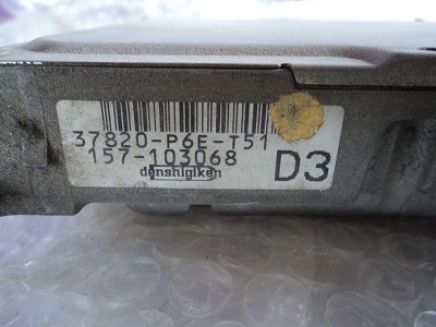

Buranasak
กระทู้: 5,760
« ตอบ #45 เมื่อ: 30 ตุลาคม 2013, 19:02:03 »
อันนี้ เป็นวิธีการ Reset กล่อง ECU แตกต่างกันไป วัตถุประสงค์ คือ ให้มันลืมค่าเก่าๆ ให้มันเริ่มจำค่าให้ (ล้างสมอง) ยิงฟันยิ้ม ยิงฟันยิ้ม ยิงฟันยิ้ม
เอามาฝากกัน วิธีต่างกัน น่ะ อย่างของผมข้างบนก็ทำอย่างนั้น ก็ Work ครับอย่างของท่าน Ko Bangplee ทำแล้วหายนั้นหละ
Reset ECU Honda Civic 92 วิธีรีเซ็ตกล่อง ECU
01 : ดับเครื่องรถก่อนเลย
02 : ถอดขั่วแบต ขั่วลบนะครับ
03 : บิดกุญแจ On
04 : เปิดไฟหน้า ทิ้งไว้ 10 นาที [เปิดไว้แต่ไฟหน้าไม่ติดหรอกครับ ต้องการให้มันกินกระแสไฟฟ้าให้หมด        ไม่เหลือสำรองไปเลี้ยง ECU]
05 : หลังจาก 10 นาที ก็ปิดไฟหน้า
06 : บิดกุญแจ Off
07 : ใส่ขั่วแบต ขั่วลบที่ถอดมานั้นแหละกลับเข้าทีครับ
08 : บิดกุญแจ On
09 : กดคันเร่งให้สุด และ ปล่อย ทำ 2 ครั้ง
10 : กดเบรคให้สุด และ ปล่อย ทำ 2 ครั้ง
11 : บิดกุญแจ Off
12 : Start เครื่อง
13 : กดคันเร่งและเลี้ยงรอบประมาณ 2000 รอบ โดยที่ไม่เปิดแอร์ และให้สังเกตุ พัดลมหม้อน้ำทำงาน 2 รอบ
14 : ปล่อยเครื่องเดินเบา สักครู่ 2 นาที และดับเครื่อง
15 : Start เครื่อง แล้วเปิดแอร์ ปล่อยเครื่องเดินเบาไปสัก 5 นาที
16 : ดับเครื่อง ตอนนี้ ECU เรียนรู้ค่าเริ่มต้นครบหมดแล้ว
17 : สามารถใช้งานปกติได้แล้ว

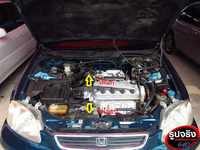

Buranasak
กระทู้: 5,760
« ตอบ #50 เมื่อ: 30 ตุลาคม 2013, 19:29:23 »
ทีนี้...มันยังเป็นอยู่ หันมาดูเรื่อง จานจ่าย กัน...ช่างดันทะลึ่ง ไปปรับจานจ่ายให้อ่อนหรือแก่ไม่รู้ เขาเรียก
ว่าจานจ่ายครับ ทำหน้าที่เป็นสะพานไฟ เข้าสายหัวเทียนในการจุดระเบิด ไม่รู้เรีกยถูกไหม แต่ผมเข้าใจ
ในกลศาสตร์การทำงานของมัน
ตัวนี้ใช่ไหมครับ ที่เขาไปยุ่งกับมัน Focus มาที่ประเด็นจานจ่ายกอนน่ะ เรื่องอื่นๆ เดี๋ยวมาว่ากัน
* 20130730_181108.jpg (138.73 KB, 580x435 - ดู 3545 ครั้ง.)

Buranasak
กระทู้: 5,760
« ตอบ #55 เมื่อ: 30 ตุลาคม 2013, 19:44:00 »
การปรับตั้งไฟ
เมื่อเราต้องทำการปรับตั้งไฟ เพื่อให้มีกระแสไฟเพียงพอไม่อ่อน จนทำให้เครื่องยนต์ทำงานผิดพลาด
หรือ ตั้งแก่ไปจนทำให้เกิดอาการเขก ของเครื่องยนต์
ตัวอย่างการปรับคล้ายๆกันนะ ของท่านเป็น EG  ของผมเป็น EK ขออธิบาย EK ที่เคยทำมาก็แล้วกัน
ใต้จานจ่ายจะมีน๊อตยึดเบอร์ 12 อยู่ 2 ตัวครับ( รถผมเป็นรุ่นโบราณ D16Y4 AT) จานจ่ายหน้าตาโบราณ
จะมีน๊อตกี่ตัวยึดอยู่ก็สังเกตุรถของตัวเองเอาน่ะครับ ...คลายน๊อตออกพอหลวมๆ ฝืดๆ คือให้มันหมุนได้
การปรับของผมจะใช้วิธีการปรับตอนสตาร์ทเครื่อง ซึ่งต้องมันใจจริงๆนะครับ อย่าสั่นหรือปล่อยจานจ่าย
ต้องอุ้มและพยายามหัวจานจ่ายให้ชิดกับขอบตรงช่อนฝาวาล์วไว้ เขี้ยวมนจะเหลื่อมกัน หักหละทีนี้ งานเข้าอีก
ต้องพยายามนะครับ
สังเกตุตรงี่เราปรับจะมีช่องที่น๊อตยึดอยู่ให้ปรับมากลางๆ เปิดแอร์ด้วยดูว่า ตอนเราปรับเสียงเครื่องเร่งมากน้อยแค่ไหน
เอาแบบเสียงนิ่มๆนะครับ แล้วสังเกตุดูว่า แอร์รอบตกไหม สู้ได้ไหมตอนที่แอร์โหลด
จำไว้ครับการตั้งไฟ จานจ่าย คือ ..ตามอ่อน  ย้อนแก่
ตามอ่อน ก็คือ การปรับหมุนจานจ่ายให้หมุนตามเข็มนาฬืิกา เมื่อเราหันหน้าเข้าไปหาจานจ่ายตามระบบเข็มนาฬิกา ไฟจะอ่อน รอบจะเงียบเกิน ไม่ดี ไม่ดี
ย้อนแก่ ก็คือ การปรับหมุนจานจ่ายให้หมุนทวนเข็มนาฬืิกา เมื่อเราหันหน้าเข้าไปหาจานจ่ายตามระบบเข็มนาฬิกา ไฟจะแก่ รอบจะแรงขึ้น ถ้าปรับแก่เกิน ไม่ดี ไม่ดี
ดูภาพเลยครับ ขอแนะนำมือต้องมั่นๆ อย่าพลาดงานจะเข้า อาจเป็นวิธีที่ไม่ค่อยดีนัก แต่เขาทำกันครับ
* c.jpg (105.03 KB, 640x480 - ดู 3240 ครั้ง.)

Ko Bangplee
กระทู้: 329
« ตอบ #61 เมื่อ: 30 ตุลาคม 2013, 19:59:03 »
ใช่เลย  ตัวในวงกลมๆ นั่นแหละครับ เขาคลายน๊อตพอหลวมๆ แล้วบิดซ้าย  บิดขวา เครื่องยนต์ก็ หวื๊ด หว๊าด ๆ ๆ
แล้ว เขาก็มาหยุดหมุนตรงที่เสียงเครื่องยนต์ดังกลางๆ แล้ว lock nut
ช่วงนั้นยังนึกขอบคุณบริการของ B-Quik ที่เอาช่างผู้เชี่ยวชาญมาประจำศูนย์และเห็นอะไรไม่ดีก็ทำแถมให้ แต่ก็ ...(อย่าดีกว่า.. เขาทำเพื่อหวังดี)  ร้องไห้
สุดท้ายก็มาเข้าศูนย์  Welovecivic แน่นอนกว่า ขอบคุณที่เป็น Web พี่ Web น้อง ช่วยเหลือกันจริงๆ  ซาบซึ้งครับ

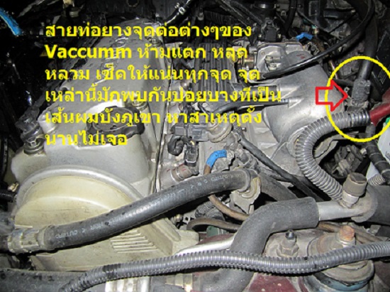

Buranasak
กระทู้: 5,760
« ตอบ #62 เมื่อ: 30 ตุลาคม 2013, 20:11:34 »
อื้อ ผมก็ลืมไป จุดสายยางเชื่อมต่อตัว Vaccumm เช็คด้วยนะครับ ห้ามหลุด ห้ามหลวม
ห้ามแตก  ห้ามขาด ลองดูนะครับ จุดเล็กๆ ทำให้ปวดหัวมาหลายรายแล้ว ฝากไว้ ของท่านเป็น EG ไม่แน่ใจว่าอยู่มุนไหน
ลองหาดูนะครับ แต่ละรุ่นแตกต่างกันไป
* IMG_0799.jpg (131.55 KB, 550x411 - ดู 2976 ครั้ง.)

ท่าน  Ko Bangplee เช็คสายแวคคั่มด่วนครับ เอามือมุดมาดูทีละเส้น อยู่หลังๆคอไอดีนั้นหละ แถวๆนั้นครับ

Ko Bangplee
กระทู้: 329
« ตอบ #74 เมื่อ: 31 ตุลาคม 2013, 08:44:41 »
ไป reset มาแล้ว กางตำราอาจารย์กันต์ ทำเลยครับ
สตาร์ท ช่วงแรก นิ่งดี แต่พอสักพัก ลองเหยียบคันเร่ง สวิงทันที
ช่วงที่กำลังสวิง นึกถึงอาจารย์ Sitti เขียนไว้ในรูปว่า ตัวที่ผมวงกลมไว้ถ้าล้างแล้วเครื่องจะไม่สวิง
 ผมอยากรู้ผล จึงลองถอดสายออก ทำให้เครื่องหยุดสวิง และรอบตกมาอยู่ที่ ประมาณ 500  ชักเริ่มสงสัยตัวนี้แล้วครับ
เดี๋ยวจะใจเย็นก่อน รอคำแนะนำอื่นๆ ก่อนที่จะกางตำราวิธีการถอดเอามาล้าง
เครื่องมือผมยังมีแค่พื้นๆ ประจำบ้าน งานนี้สงสัยต้องไปหาซื้อมาให้ครบ

« ตอบ #75 เมื่อ: 31 ตุลาคม 2013, 09:11:50 »
หายังไม่เจอครับ ไม่เหมือนในรูป เดี๋ยวจะลองหาใหม่ให้ระเอียดอีกที

« ตอบ #76 เมื่อ: 31 ตุลาคม 2013, 10:01:08 »
สายแว็กคั่มเป็นท่อยางเส้นเล็ก ต่อเข้าท่อร่วมไอดี หาให้เจอครับ ถ้าหลุด ขาด แตก เครื่องจะสวิงแบบนี้แหละครับ

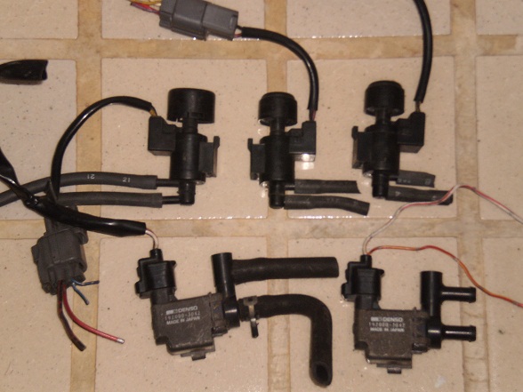

Buranasak
กระทู้: 5,760
« ตอบ #77 เมื่อ: 31 ตุลาคม 2013, 10:01:15 »
คือที่ผมบอกไป ให้ดูคือ VACUUM แอร์  มันจะมีสายท่ออากาศต่ออยู่ซึ่งมีส่วนสำคัญ เช่นเดียวกันสำหรับการ
รอบเดินเบา อาการนี้ ขอให้เช็คด้วยนะครับ ว่าท่อยาก แตก หลุด งอ ตัน หรืออะไรก็แล้วแต่ โดยการลอง
ถอดออกมา แล้วเอามาเป่าดู่ทุกเส้นครับ เมื่อถอดออกมาแล้ว ก็หากรรไกร เฉือนออกนิดหนึ่ง เพื่อจะให้ได้ส่วนหน้า
ยางตรงจุดที่เข้าไปเสียบใหม่ มันจะได้ฟิตๆ ไม่หลุด เมื่อมั่นใจแล้ว และเช็คแล้วไม่หาย
ทีนี้ก็ได้ลองล้างชุดลิ้นปีกฝีเสื้อ อย่างท่าน Sitti ได้เขียนไว้เลยครับ ทำเหมือนกันทุกประการ
หน้าตา VACUUM แอร์ขอรถแต่ละคันก็ต่างกัไป แล้วแต่ใครหามาใส่ เพราะ Honda Toyota
เอามาใส่ด้วยกันได้หมด ไม่ต้องไปสนใจนะครับ ทำตามที่ผมบอก ไม่เหมือนกันไม่เป็นไร
