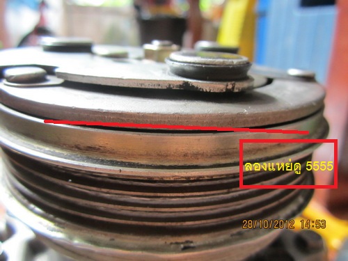

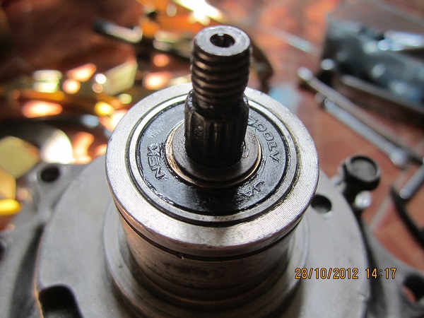

« ตอบ #3 เมื่อ: 29 กันยายน 2013, 14:12:07 »
แอร์ยังเย็นอยู่ แต่จู่ๆมาไม่เย็น มองเบื้องต้นน่าจะเป็นคอมแอร์หยุด
กระทันหัน ซึ่งเกิดจากระบบไฟ ไม่จ่ายมายังชุดครัทช์คอมอร์ให้ทำงาน
ในกรณีนี้ให้เช็คชุดครัทคอมแอร์ว่าทำงานไหม ช๊อตรอบไหน
เพราะใช้ไปนานๆอาจมีผล ้าไฟเข้ามายังคอมแต่ชุดครัทคอมแอร์ไม่
ทำงาน หรือทำงานหยุดๆติดๆ ก็ว่อมแซมโดยการปรับตั้งระยะห่าง เอา Shim ออก 1 ตัวครับ [

« ตอบ #4 เมื่อ: 29 กันยายน 2013, 14:14:44 »
หน้าครัทห่าง

กระทู้: 5,760
« ตอบ #5 เมื่อ: 29 กันยายน 2013, 14:16:27 »
ชุดครัทห่างเกิน ชำรุดแล้วก็เปลี่ยนซะเลยครับ ใช้ได้อีกยาว

Buranasak
กระทู้: 5,760
« ตอบ #9 เมื่อ: 29 กันยายน 2013, 19:03:39 »
โอ ชอบคุณครับ จะได้พอรู้เป้าหมาย
ยินดีครับ เช็คให้ชัวร์ก่อนครับ วิธีการเปิดฝากระโปง ดูสัก 10  ดูการตัดต่อของคอมว่าปรกติไหม
คือ ปรกติคอมทำงาน พัดลมแผงคอยร้อนจะทำงานตาม พร้อมกัน ถ้าพัดผมแผงคอยร้อนทำงานแ้ว
คอมยังไม่จับ ก็นั้นหละอย่างที่ผมบอกไป

« ตอบ #14 เมื่อ: 03 ตุลาคม 2013, 09:14:39 »
เอาไปเช็คที่ร้านประจำ ให้เค้าเช็คระยะครัชคอมฯ ก็ไม่หายครับ คอมไม่จับ จับแล้วหยุด  เค้าเลยลองต่อไฟตรงคอมก็นิ่งอะครับ เค้าว่าคอมแอร์คงเน่าไปแล้ว  เลยตกลงเปลี่ยนครับ  ร้านแจ้งว่ามีเวลาให้เปลี่ยนคอยล์ร้อน กะล้างตู้ด้วย คอยล์ร้อนมันล้มหมดแล้ว แผงร้อนมากแรงดันมันสูงอะไรประมาณนี้ครับ
ลักษณะเช่นนี้ เรีกยว่า  ชุดครัทช์คอมแอร์เสียแล้ว หรือช๊อตรอบ ในชุดครัทช์คอมแอร์จะมีขดแม่เหล็ก
หรือ แมกเนติกส์ครัท  ในกรณีจ่ายไฟเข้าไปแล้วยังไม่จับ ก็แสดงว่าเสียแล้ว ประกอบกับอุปกรณ์ที่เราใช้ เช่น ครัททั้งชุด
และในตัวเสื้อคอมด้วยเกิดปัญหาแล้ว  การเปลี่ยนเฉพาะชุดครัทคอมแอร์อย่างเดียวอาจไม่จบ ในระะเวลาอันสั้น
เปลี่ยนคอมเลย ผมเห็นด้วยและเป็นวิธีที่ฉลาดที่สุดครับ ในสถานะการของท่าน เปลี่ยนแผง ล้างตู้ เปลี่ยนวาล์ว ไดเอออร์ ล้างระบบไปด้วย
เป็นสิ่งที่ควรทำเลยครับ เสียดายไม่ให้ช่างเขาทำให้เลย ระบบใสๆ สะอาดๆ ใช้ไพได้ยาวครับ
