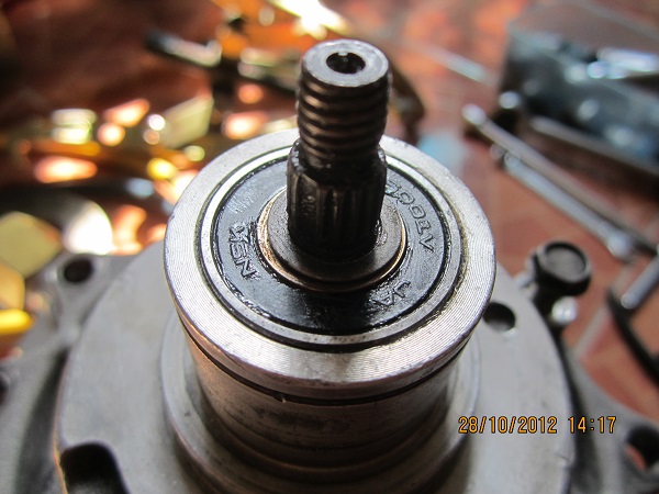

ทำงาน หรือทำงานหยุดๆติดๆ ก็ว่อมแซมโดยการปรับตั้งระยะห่าง เอา Shim ออก 1 ตัวครับ [

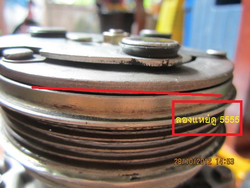

หน้าครัทห่าง

ชุดครัทห่างเกิน ชำรุดแล้วก็เปลี่ยนซะเลยครับ ใช้ได้อีกยาว

ยินดีครับ เช็คให้ชัวร์ก่อนครับ วิธีการเปิดฝากระโปง ดูสัก 10  ดูการตัดต่อของคอมว่าปรกติไหม
คือ ปรกติคอมทำงาน พัดลมแผงคอยร้อนจะทำงานตาม พร้อมกัน ถ้าพัดผมแผงคอยร้อนทำงานแ้ว
คอมยังไม่จับ ก็นั้นหละอย่างที่ผมบอกไป

ลักษณะเช่นนี้ เรีกยว่า  ชุดครัทช์คอมแอร์เสียแล้ว หรือช๊อตรอบ ในชุดครัทช์คอมแอร์จะมีขดแม่เหล็ก
หรือ แมกเนติกส์ครัท  ในกรณีจ่ายไฟเข้าไปแล้วยังไม่จับ ก็แสดงว่าเสียแล้ว ประกอบกับอุปกรณ์ที่เราใช้ เช่น ครัททั้งชุด
และในตัวเสื้อคอมด้วยเกิดปัญหาแล้ว  การเปลี่ยนเฉพาะชุดครัทคอมแอร์อย่างเดียวอาจไม่จบ ในระะเวลาอันสั้น
เปลี่ยนคอมเลย ผมเห็นด้วยและเป็นวิธีที่ฉลาดที่สุดครับ ในสถานะการของท่าน เปลี่ยนแผง ล้างตู้ เปลี่ยนวาล์ว ไดเอออร์ ล้างระบบไปด้วย
เป็นสิ่งที่ควรทำเลยครับ เสียดายไม่ให้ช่างเขาทำให้เลย ระบบใสๆ สะอาดๆ ใช้ไพได้ยาวครับ
