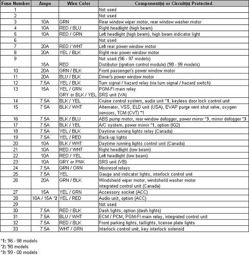

8)กล่องฟิวส์ในห้องเครื่อง เจ๋งIG
1= สวิทช์กุญแจ40 A
Interion light = ฟในเก๋ง   7.5 A
FI E/M = ฟิวส์หลักควบคุมพัดลม 15 A
 Power Window = กระจกไฟฟ้า 40 A
Black up (radio)= วิทยุและใช้สำหรับรีเซ็ทกล่อง CEU
RR defroster = ควบคุมระบบไฟท้าย   30 A
CR Lock unit roof = หลังคาไฟฟ้า 20 A
 Heater Motor = พัดลม Bowerแอร์ 40A
Cooling fan = พัดลมระบายความร้อนหม้อน้ำ 20A
Condenser fan = พัดลมคอนเดนเซอร์ แอร์  20A
Heater Motor Relay = รีเลย์พัดลม Bower แอร์
MG.Clutch Relay= รีเลย์คลัชคอมแอร์
Condenser fan Relay = รีเลย์คอนเดนเซอร์ แอร์
Option = เพิ่มเติม 40A (ใช้เพิ่มระบบไฟได้ เช่น ต่อสายไฟตัดหมอกหรืออื่นๆ)
Hazard = ไฟฉุกเฉิน 10A
Horn,stop =  แตร,ไฟเบรค 15A
Head light = ไฟหน้า 30A
Battery = แบตเตอรี่ 80A
* แผงพิวห้องเครื่อง.JPG (136.28 KB, 800x908 - ดู 55266 ครั้ง.)
« แก้ไขครั้งสุดท้าย: 19 กรกฎาคม 2013, 15:02:30 โดย buranasak » บันทึกการเข้า

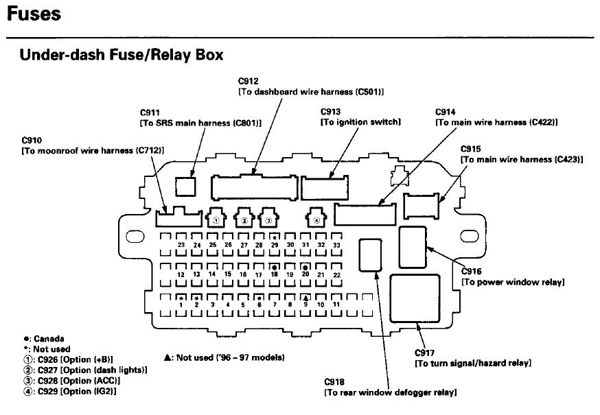

แผงฟิวส์ในห้องโดยสาร
* 001.jpg (71.31 KB, 874x605 - ดู 55062 ครั้ง.)
* 002.jpg (118.02 KB, 489x500 - ดู 59679 ครั้ง.)

ถ้าควบคุมตรงนี้ใช้ฟิวส์ 7.5 A เบอร์  17 ครับ แล้วมันจะไปคุมรีเลย์แต่ล่ะตัวอีกที โดยรีเลย์ก็จะต่อผ่านฟิวส์แต่ล่ะตัวอีกทีครับ

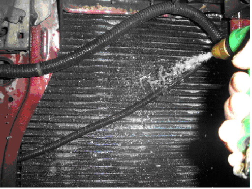

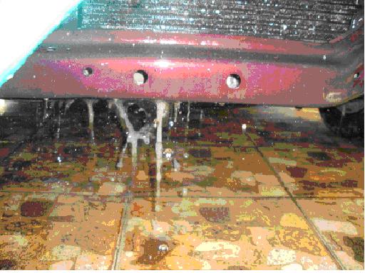

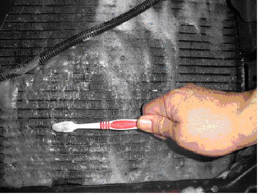

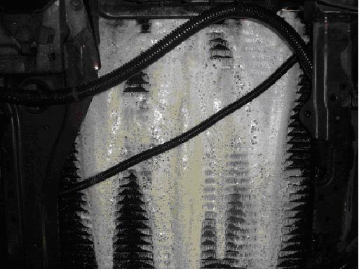

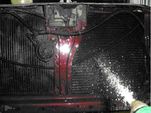

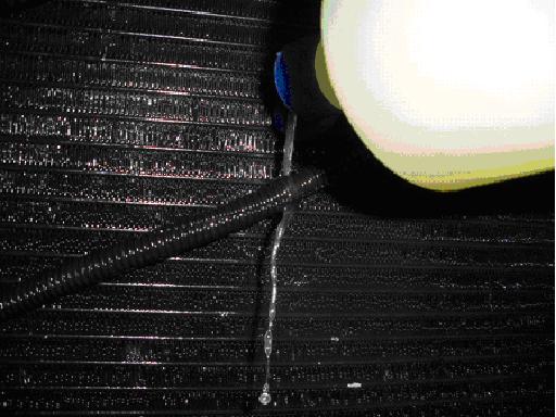

 เจ๋งการล้างแผงคอยร้อนแอร์รถยนต์ เจ๋ง
ต่อๆ อากาศร้อนๆ แอร์รถเก่าๆอย่าง Ek  ยิงฟันยิ้ม ยิงฟันยิ้ม ยิงฟันยิ้ม ก็แทบลมจับ
เพราะด้วยการออกแบบรถยนต์จากค่ายฮอนด้า ณ ตอนนั้นคงคิด
ว่าน่าจะโออยู่ โดยเฉพาะ แผงคอยร้อน ( Condensor ) อุปกรณ์
หนึ่งในระบบแอร์ ที่ออกมาช่างเล็กมากมาย ประกอบกับอากาศ
ที่ร้อนขึ้นทำให้ระบบระบายความร้อนได้ไม่ดี อีกทั้ง ผู้ขับรถ
ไม่ได้ดูแลรักษาทำความสะอาดแผงคอยร้อน แน่นอนระบาย
ไม่ทันไปกันใหญ่
   ปัญหาหนึ่งที่มักเกิดขึ้น เวลารถจอดติดไฟแดง ทำไมแอร์ไม่เย็น
อะ ทำไมเวลาขับทำไมถึงเย็น เพราะ แผงสกปรก เวลาจอดไม่มีอากาศ
ผ่าน เหมือนกตอนรถวิ่งที่ได้ทั้งพัดลม และลมประทะหน้ารถ
แอร์ถึงไม่เย็นตอนรถจอดติดไฟแดง โดยเฉพาะกลางแดด
เปรี้ยงๆ....จบเห่เลย โกรธ โกรธ โกรธ โกรธ

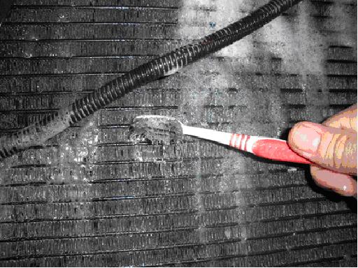

    ก็วันนี้เอาวิธีการง่ายๆการล้างแผงคอยร้อนมาให้ดูครับ
น่าจะทำกันได้ นะครับ ลองอ่านดู เผื่อเอาไปใช้ได้

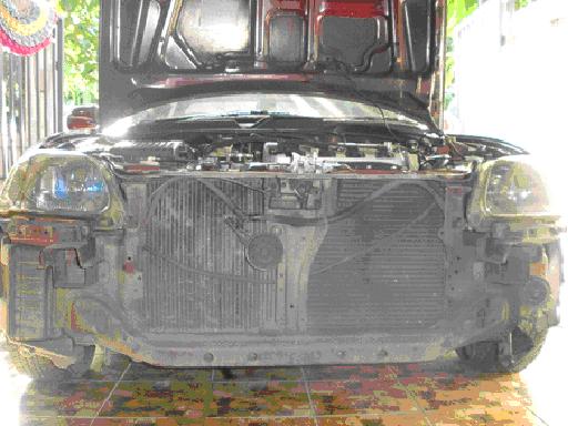

         ผมลองไปอ่าน DIY เรื่องแอร์รถยนต์หลายที่ พบวิธีที่จะได้ความเย็นของแอร์รถยนต์ของเราคืนมาหลังจากที่ใช้งานมันมานาน พอจอดรถติดอยู่ ทำไมมันไม่ค่อยเย็นแฮะ แต่พอรถมันวิ่งก็เย็นมาปรกติ นั้นคือ การล้างแผงคอยร้อน Condenser ให้สะอาด เพื่อให้มันสามารถระบายความร้อนได้ดี จะทำให้ระบบทำงานได้ดี ความเย็นก็จะเพิ่มขึ้นกว่าเมแน่นอน.....
           เราลองก้มดูซิตรงกันชนหน้าจะเห็นว่ามีแผงทั้ง หม้อน้ำและแอร์ติดอยู่แล้วแต่ยี่ห้อรถจะออกแบบมาอย่างไร จะเห็นมีแต่คาบเขม่าดำ คาบเศษต่างติดอยู่ ตรงนี้แหละที่แอร์ไม่ค่อยเย็น ตอนรถจอดติดไฟแดงอยู่นานแสนนานผมเลยลงมือด้วยตัวเอง กับเจ้า Honda CIVIC ตาโต....... ตามภาพเลยครับ
1. ขั้นแรกหาอุปกรณ์ที่ใช้ในงานครั้งนี้
- ไขควงแบน แฉก แล้วแต่จะหาได้
- น้ำยาล้างคอย หรือน้ำยาล้างห้องน้ำยี่ห้อต่างๆ เช่น เป็ด วิม ฯลฯ
- ที่ฉีดน้ำ เอาน้ำประปา หรือผ่านปั๊มน้ำได้ก็จะดี มันแรงซะใจ สะอาดหมดจด
2. ต่อไปแกะกันชนหน้าออกดีกว่าครับ เพราะทำงานได้ดี แกะไม่ยากนะครับกันชนหน้า ขันสกูรไม่กี่ตัวเอง ลองดู พอถอดได้แล้วหน้าตาจะออกมาแบบนี้แต่ถ้าไม่แกะไม่เป็นไรครับ แต่ก็จะทำงานได้ยากหน่อย
3. เมื่อพร้อมก็เริ่มฉีดน้ำให้ชุ่มฉ่ำให้ทั่วแผงคอยร้อนเลยครับ น้ำยาที่เราจะใช้ล้างจะได้เข้าไปซะล้างความสกปรกได้ง่ายๆ หน่อย
                การฉีดน้ำนี้ถ้ามีเครื่องน้ำแรงดันสูงก็จะดีมาก เพราะจะสามารถซะล้างได้ดีกว่า มีคนเคยทำมาแล้ว คราบออกหมด แต่ถ้าไม่มีก็เอาก๊อกน้ำอย่างผมนี้และก็ได้ เอาไว้มีตังค่อยไปซื้อเครื่องฉีดน้ำแรงดันสูงทีหลังก็ได้ ราคาเดี๋ยวนี้ก็ไม่แพงมาก เอาไว้ล้างรถ ล้างพื้น ฯลฯ ได้ด้วย

4. ฉีดหรือเทน้ำยา วิม เป็ด ฯลฯ ที่เตรียมมันเข้าไป ระวังเรื่องน้ำยาหน่อย เพราะเป็นสารเคมี อาจกระเมเข้าตาหรือตัวเรา ผมยังรู้สึกคันๆเลย ตอนที่มันกระเด็นใส่แขนผม แค่หยดเป็นละอองน่ะ แต่ถ้าโดนเต็มๆ โดยเฉพาะตาเรานี้ เอ้อ...นึกภาพไม่ออกเลยว่าจะเป็นยังไง........พอซักครู่จะมีฟองซู่ซ่าออกมา...น้ำยาจะเข้าไปขจัดคราบสกปรกออกมา

5. อันนี้ต้องทำอย่างตั้งใจหน่อย หาแปรงสีฟันเก่าๆเลย ปากเยินๆหน่อย จะนุ่มและอ่อน สามารถชัดได้ดีกว่าของไหม่ ขอบอก ค่อยๆขัดครับ ขัดทางตรงตามร่อง จากบนลงล่าง อย่าขัดทางขวางเดี๋ยวร่อง fin แอร์มันจะล้ม อย่าใจร้อนละ เอาให้สะอาดเลย เนียนๆหน่อย ไหนๆก็ได้ทำแล้ว เหนื่อยทีเดียว ...แล้วคาบน้ำมัน ยางมะตอย ที่โสโครกจะถูกน้ำยากัดออกมา ลองดูปแรงสีฟันผมดิ....ดูไม่ได้เลย

6. ทิ้งไว้ ประมาณ 10 นาทีแล้วฉีดออก ถ้าน้ำแรงๆ ก็จะดี ผมจะเริ่มฉีดจากบนลงล่าง เอาเป็นฉีดไปให้ทั่ว จนนำที่ไหลลงมานั้นใสปิ้งก็น่าจะพอ แสดงว่าสะอาดแล้ว
      จากนั้นประกอบกันชนเข้าที่เดิมของมัน สตาร์เครื่อง ลองเปิดแอร์เพื่อให้พัดลมมันเป่าน้ำต่างๆออกให้.....เปิดแอร์หรือทดลองใช้ในวัต่อมา จะสังเกตุถึงความเปลี่ยนแปลง แอร์เย็นขึ้นกว่าเดิม เพราะมันระบายได้ดีเอาไว้แค่นี้ก่อน....น่าจะพอมีประโยชน์กับ
ชาว welovecivic นะคร๊าบ
             ขออภัยถ้ามีผู้ Post แล้ว DIY นี้ผมทำประจำจะทำให้แอร์เย็นขึ้น อันนี้อยู่บนสมมุติฐานว่าระบบแอร์สมบูรณ์
นะครับ ไม่ตัน ไม่รั่ว ต้องแก้ระบบให้เนี๊ยบก่อน วิธีการนี้จะช่วยได้ครับ

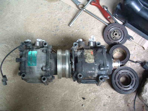

อาการที่เกิดกับรถยนต์แต่ละคันอาจมีความแตกต่างกันไป จึงไม่ใช่เรื่องแปลก แต่อาการเกี่ยวกับคอมแอร์เองมันมีไม่กี่อย่างที่น่าปวดหัว โดยมากมักเกิดจากกำลังอัดตก อันเป็นผลของการสึกหรอไปตามสภาพ โดยเฉพาะอาการภายในคอมแอร์เกิดติดขัด และเสียดสีกันอย่างรุนแรง ถ้าหากแก้ไขไม่ตรงจุด ไม่ไล่ไปที่ต้นตอของปัญหา จะเกิดปัญหาตามมาอย่างแน่นอน
หากเกิดปัญหาติดขัดภายในตัวคอม แอร์ การสึกหรอจะทิ้งเศษโลหะต่างๆ ไว้ภายในระบบมากหรือน้อย ตามความรุนแรง นี่แหละ เศษโลหะที่หลุดออกมาเป็นตัวการที่มักทำให้เกิดปัญหาขึ้นมาภายหลัง ช่างที่ได้รับการอบรมมาเป้นอย่างดีจะต้องทำการล้างระบบแอร์ใหม่ เพื่อทำให้ระบบภายในสะอาดหมดจด ไม่ทิ้งเศษโลหะต่างๆ เอาไว้ภายใน
คำ ว่า “ล้างระบบ” จึงความหมายของมันที่ค่อนข้างตรงตัว ไม่มีอะไรที่สลับ หรือซับซ้อนเลย แต่วิธีการทำต้องใช้เวลาหลายชั่วโมงอยู่เหมือนกัน และต้องทำด้วยความระมัดระวัง แต่ไม่ได้หมายความว่าถ้าคอมแอร์เกิดน๊อคขึ้นมาแล้วจำเป็นจะต้องล้างระบบใหม่ ทุกครั้งเสมอไป บางทีอาจไม่จำเป็น มันขึ้นอยู่กับอาการ
ส่วน ใหญ่แล้ว ถ้าหากคอมแอร์เกิดน๊อคขึ้นมา มักจะมาจากสาเหตุของการใช้งานหนัก เช่น ใช้ความเร็วสูง, กลางวันแดดจัด, การระบายความร้อนคอนเดนเซอร์ไม่ดีพอ อาการมักจะรุนแรง, น้ำมันคอมแอร์แห้ง สาเหตุต่างๆ เหล่านี้จะทำให้เกิดจากการเสียดสีอย่างรุนแรง บางครั้ง เรียกว่า “น๊อคเปียก” แต่ถ้าการน๊อกเกิดจากคอมแอร์หมดสภาพการใช้งาน ก็จะไม่รุนแรงมากนัก หรือเรียกว่า “น๊อคแห้ง” ขอให้ลองนึกภาพตามแล้วลองจินตนาการโครงสร้างภายในของคอมเพลสเซอร์ ดู
แน่นอนว่าชุดลูกสูบ ก้นหอย และแหวนแล้วแต่ชนิดของคอมเพรสเซอร์ นั้น ย่อมออกแบบให้มีความแข็งแรงน้อยกว่ากระบอกสูบ เศษชิ้นส่วนของลูกสูบ และแหวนขนาดเล็กๆ มากๆ ภายในของคอมเพลสเซอร์เกิดหลุดร่อนมาปะปนกับน้ำยาแอร์ในระบบ เท่านั้นยังไม่พอ เพราะถ้ามันมีปริมาณที่มากเข้าความฝืดภายในคอมแอร์ก็จะเกิดขึ้นสูงมากจนชุด ลูกสูบเกิดการติด ก็จะเหมือนกัน  แต่ออกจะดูรุนแรงน้อยกว่าการที่ติดตอนใช้ความเร็วสูง เพราะอาจจะมีการซ่อมแซมคอมแอร์ได้
ตามร้านที่ทำแอร์ทั่วๆ ไป จะใช้แอลกอฮอล์ล้างทำความสะอาดระบบ อันดับแรกต้องจัดการถอดคอมเพลสเซอร์ออกจากระบบท่อทาง รวมทั้งเอ็กแพนชั่นวาล์ว, รีซีฟเวอร์ ไดเออร์ อุปกรณ์ต่างๆ ต้องถอดออกแล้วทิ้งไปเลยครับ เพราะใช้ต่อไม่ได้แล้ว จากนั้นกรอกแอลกอฮอล์ลงไปทีละท่อ
เอาแค่ครั้งละประมาณ 100-200 ซี.ซี. แล้วนำเอาลมอัดที่ปลายสายด้านหนึ่ง แรงลมก็จะผลักดันแอลกอฮอล์ที่เข้าไปชะล้างส่วนต่างๆ ออกมาพร้อมกันที่ปลายสายอีกด้านหนึ่ง ทำอย่างนี้ไปเรื่อยๆ จนกว่าแอลกอฮอล์ที่ออกมาจะใส ทำอย่างนี้เหมือนกันทุกๆ ท่อ ที่สำคัญก็คือต้องเปลี่ยนเอ็กแพนชั่นวาล์ว และรีซีฟเวอร์ ไดเออร์ใหม่ทุกครั้ง เพื่อความแน่นอนจะได้ไม่ต้องรื้อหลายเที่ยว อย่าเสียดาย
เมื่อไล่แอลกอฮอล์ออกจนแห้งแล้ว ช่างบางคนนำเข้าไปประกอบทันที ซึ่งมันง่าย แต่ยังไม่ถูกต้อง เพราะควรล้างด้วยน้ำยา F11 ในการล้างระบบครั้งสุดท้าย เพื่อความมั่นใจอีกครั้งหนึ่งครับ
แอร์จะได้เย็นฉ่ำ

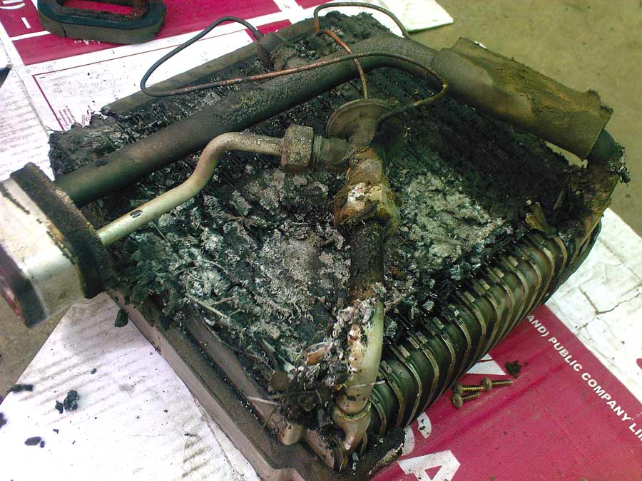

ภาพด้านล่างตู้ตัน โดย P  jung เขาเคย Post ไว้
