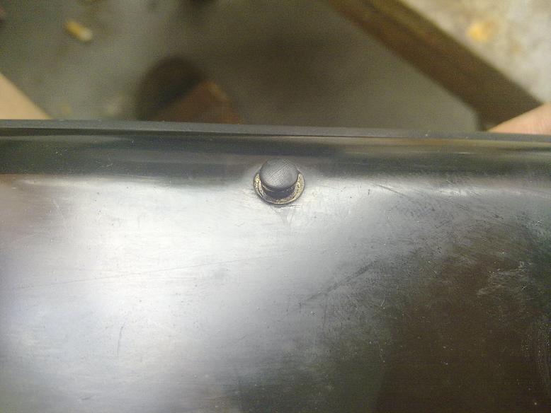

* DSCF5425 (Small).JPG (50.13 KB, 640x480 - ดู 3520 ครั้ง.)
« แก้ไขครั้งสุดท้าย: 02 มิถุนายน 2012, 10:32:24 โดย p jung » บันทึกการเข้า

ต่อไปก็20นาทีเสร็จครับ  จุมพิต
เอาให้เงาเป็นกระจก  ยิงฟันยิ้ม
เอาไรขัดให้เงาอ่ะ บอกหน่อย ของ Coupe ไม่ค่อยมีสภาพแจ่มๆเลย  ตกใจ ตกใจ
DEAD DOGS DON'T BARK
« ตอบ #14 เมื่อ: 02 มิถุนายน 2012, 11:22:06 »
ยายี้ห้อ คาร์โปรอะ พี่อู๊ด ซื้อที่ โลตัส 89 บาท
ขัดกระดาษทรายลูบน้ำใหเนื้อเนียนก่อน แล้วก็เอาฟองน้ำจุ่มยาขัดแล้วก็ออกแรงขัดไปเรื่อยๆจนใสครับ ลองดูพี่
ของพีตอนได้มาก็หมองๆแหละ  จุมพิต
« ตอบ #15 เมื่อ: 02 มิถุนายน 2012, 11:54:35 »
ใช่แล้ว ถ้าไม่ขัดกระดาษทรายน้ำ ไม่ใสครับ
น้าเคยใช้แต่คารูอ่ะพี  ยิงฟันยิ้ม ยิงฟันยิ้ม ยิงฟันยิ้ม ยิงฟันยิ้ม ยิงฟันยิ้ม ยิงฟันยิ้ม
« แก้ไขครั้งสุดท้าย: 02 มิถุนายน 2012, 12:59:46 โดย ทอม_อีเค » บันทึกการเข้า

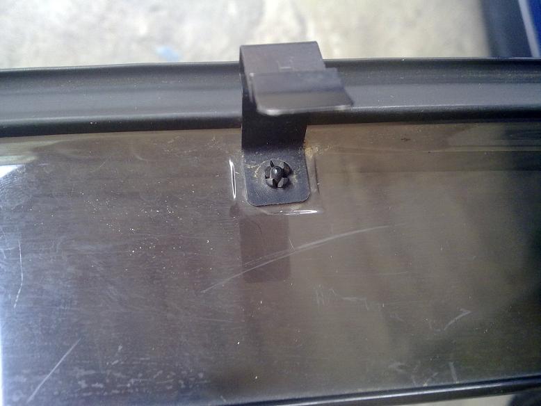

วันนี้ติดตั้งแล้วครับ ไม่ยากอย่างที่คิด ยิ้ม ยิ้ม ยิ้ม  ติดตัวที่เป็น สกรูเทเปอร์ หัวท้ายก่อน แล้วค่อยไล่สามตัวกลางครับ มือระบมหมดเลย ตอนงัดขอบยางครับ อายจัง อายจัง อายจัง
