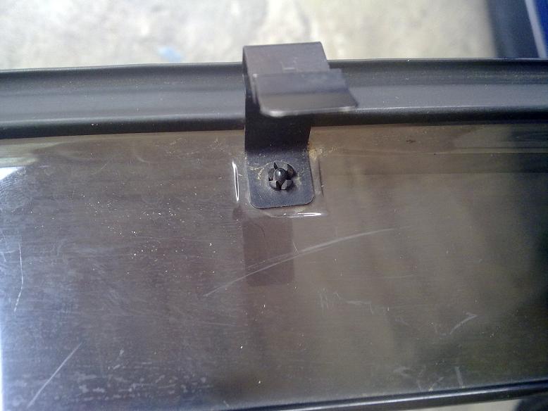

ขั้นแรก  เอากันสาดมาทาบกับกระจก  วัดตำแหน่งของกิ๊ป แล้วมาร์คไว้ด้วยปากกาก็ได้
ต่อมาทำการถอดกิ๊ปออกจากกันสาดโดย เอามือเราเนี่ยแหละ ดันออก ที่ใช้มือเพราะกลัวหัก และกันการถลอกจากอุปกรณ์

ต่อมาก็ทำการเขียนไว้ซะหน่อย กันลืม ว่าตัวไหนเป็นตัวไหน เวลาใส่จะได้ไม่มั่ว

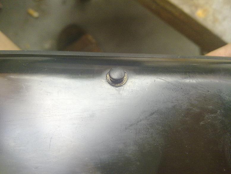

จัดการขันน็อตยึดให้แน่น
ตัวที่เหลือก็ใส่ไปตามจุดต่างๆที่เราได้มาร์คไว้  อย่าลืมกดยางขอบกระจกเข้าที่ด้วยนะ เด๋วน้ำรั่ว  ยิ้มกว้างๆ

ถึงขั้นตอนที่ยากที่สุด คือต้องใส่ตัวล็อคคืน  ใส่ระวัง เด๋วมันหัก  ยัดเข้าก็ยาก  ตัวแรกกับตัวสุดท้านต้องมีแหวนอีแปะรองด้วย  สองตัวนี้ต้องใช้ความพยายามสูงมาก สู้ๆ
ตัวอื่นๆ ก็ดันไปตามรูของมัน ไม่ยากมาก
