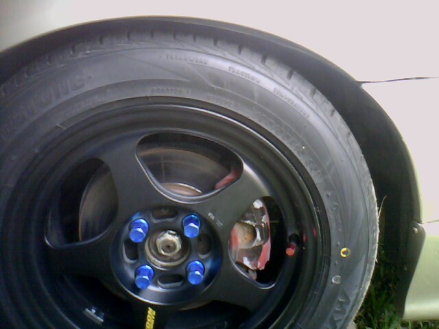

รถผมโหลดหน้าโดยการตัดสปริงมา  มันต่ำเกินไปและกินยางด้านใน ที่สำคัญมันตั้ง 0 ไม่ได้ ตอนนี้ -2 ทั้ง 2 ข้างเลย
ผมจะทำยังไงให้รถสูงขึ้นจนสามารถตั้ง 0 ได้ อาการกินยางจะได้หายไป
1.ใช้สเปเซอร์รองเบ้าโช๊ค จะได้ความสูง 20-30 มม.  แต่จะพอไม๊กับการตั้ง 0
2.เบิกสปริงใหม่แล้วตัดใหม่ให้สูงกว่าเดิม
3.ใช้สปริงโหลด
4.ทำสตัทปรับเกียว ปรับเอาตามใจชอบ
เพื่อนๆโหลดแบบไหนครับที่สูงประมาณ 2-3 นิ้วมือสอด  และสามารถตั้ง 0 ได้ตามปกติ
ล้อ  15 นิ้วครับ  195/55R15

ตั้ง 0 นี่คือยังไงครับ... ให้ค่าแคมเบอร์เป็น 0 หรือให้สามารถตั้งศูนย์ได้
ปกติช่วงล่างเดิมๆ สามารถปรับตั้งได้เพียงนิดหน่อยเท่านั้น ถ้าโหลดมากๆ มุมแคมเบอร์จะลบมากตามไปด้วย ถ้าจะให้ปรับมุม
แคมเบอร์ได้มากขึ้นต้องใช้แคมเบอร์แบบที่สามารถปรับได้ครับ
และปกติแล้วการปรับค่ามุมล้อให้เป็น 0 เป็นค่าที่ไม่เหมาะในการใช้งาน ควรให้เป็นลบนิดหน่อย -1 ไม่เกิน -1.5
เพื่อให้หน้าสัมพัสของยางทำมุมรับกับพื้นถนนในเวลาเข้าโค้งครับ
ส่วนเรื่องการตักสปริงเป็นสิ่งที่ไม่ควรทำ เพราะสปริงที่ผลิตออกมาจะคำนวณค่ามาแล้วทั้งนั้น เมื่อคุณตัดไม่ว่าจะเป็นของแต่ง
หรือของเดิม ค่าความแข็ง การหดตัว จะเสียหมด รวมการทำสตัดปรับเกลียวและอัดน้ำมันถ้าไม่คำนวณค่าให้เข้ากับสปริง
ที่จะนำมาประกอบ  คุณจะไม่รู้เลยว่าโช๊กของคุณจะทำงานได้เท่ากันทุกต้นหรือเปล่า...
ตั้ง มุมแคมเบอร์ ล้อ อ่ะครับ  โหลดมาต่ำเกินไป ยาง195/55R15 นิ้วสอดได้ 1 นิ้วฟิตๆเลย   ตอนนี้ด้านหน้า  -2  ทั้ง 2 ข้าง กินยางด้านในครับ   ไปตั้งมา 2  ที่แล้วช่างบอกเหมือนกันเลยคือ รถต่ำเกินไป ต้องทำเดิมๆจึงจะแก้ไขอาการกินยางได้
แต่ถ้าใส่โช๊คเดิมๆ มันก็จะสูงเกินไปครับ อยากได้ต่ำนิดๆและสามารถตั้ง0ล้อให้หายกินยางครับ
