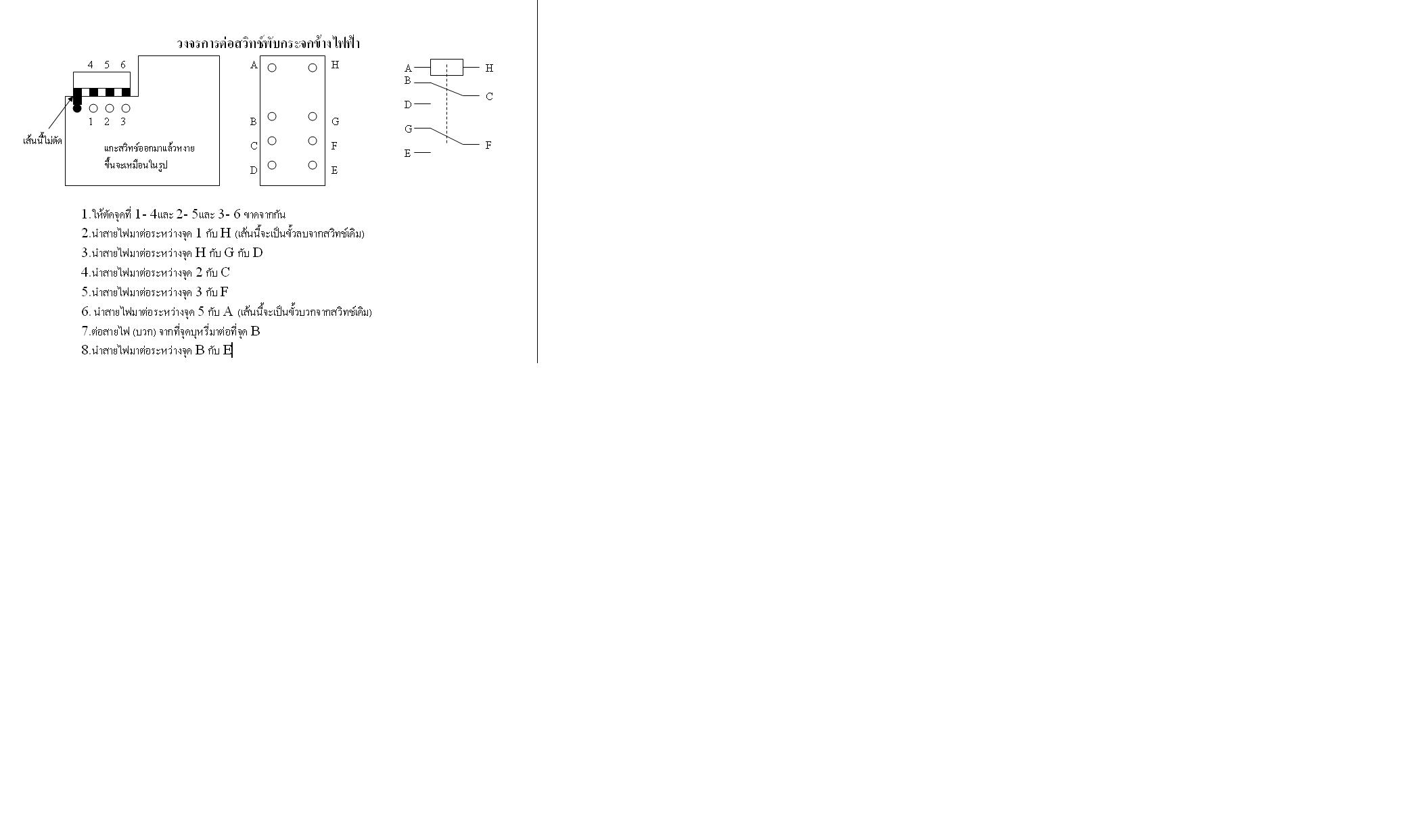

« ตอบ #6 เมื่อ: 07 พฤษภาคม 2012, 19:42:36 »
 ยิ้ม ยิ้ม ยิ้ม ยิ้ม ยิ้ม ยิ้ม ยิ้ม ยิ้ม :)ลงได้แล้ว

« ตอบ #7 เมื่อ: 07 พฤษภาคม 2012, 20:59:59 »
 ลังเล ลังเล ลังเล ลังเล ลังเล :-\ถ้าต่อแล้วมันไม่ติดลองย้ายจุด 5 ไปที่จุด 6 คับ
เพื่อความปลอดภัยอย่าเพิ่งต่อไฟที่จุดบุหรี่
ลองทดสอบ relayก่อน
***ที่จุด 1 2 3 ให้ต่อที่ขาเลยครับ  วงจรมันต่อกันสองฝัง ****

ผมว่า Relay ที่ผมซื้อมา คงใช้ กับวงจรคุณไม่ได้แน่เลยไล่วงจรใหม่ แล้วมาให้คุณเช็ค ดูครับ รบกวนด้วยครับ
โดยที่ ขั่ว A,H ยังเป็น คอยล์ 12V
ทั้ง 2 รูปจะเห็นได้ว่า  A  กับ H ยังเป็นคอยล์ไฟ 12V   (2 ูปนี้ ยังไม่ต้องสนสายที่ผมต่อนะครับ มันเป็นแบบที่คุณให้มา)
ขณะที่ยังไม่จ่ายไฟ หรือ ปกติ ปิด มันจะ จั้มพ ขั้วระหว่าง G ต่อไปหา E และ  ขั้ว B ต่อกับ D   ใช่ไหมครับ
โดยที่ ขั่ว C,F ยังไม่มไฟมาเลี้ยง เพราะมันยังไม่มหน้าสัมพัส มาจ่ายไฟ เพราะฉนั้น  วงจรคุณบอกว่า เอา C กับ F ไปต่อ ที่วงจรกระจก ผมว่ามันไม่น่าจะ พับ หรือ กางใน ในตอนนี้ แต่ถ้าจ่ายไฟ มามันถึง พับได้ แสดงว่ามันจะกางไม่ได้นะครับจอนนี้ ผมเลยไล่ วงจรใหม่ แล้วมาให้คุณ เช็คอีกรอบ ครับ วานทีครับ
ผมจะเอา ขั่ว G กับ B ไปใช้ต่อที่วงจรกระจกแทน ครับ อาจจะเนื่องจากหน้า สัมพัส relay คุณ กับ ของผมมันคนละ อย่างกันรึป่าว
แล้วที่นี้สงสัยว่า ถ้าบิดกุญแจแล้ว มีไฟจากที่จุด บุหรี ไปที่ขา C และ จัมพไปยัง ขา B  แล้วเดินไปยัง ขั่วที่ 2 แล้ว พอหมุนกรจกแล้ว ไปมันก็ไปต่อมอเตอร์ ตลอด สิครับ มอเตอร์ มันไม่ไหม้ หรอ หรือที่กระจกมีวงจรตัดไฟ ถ้ามันหมุนจนสุดแล้ว ครับ
แล้ว เช็คด้วยว่าผมเดิน ขั่ว + - ลบฝั่งไหมครับ เพราะ สงสัยว่า ขั้ว 2 กับ 3 นี่ คือ ขั้วที่รับไฟ ไปสั่ง มอเตอร์หมุน หุบกางใช่ไหม แล้ว อย่ารู้ว่า ถ้า จะให้กางออกนั้น ขั้ว 2 ต้องเป็น + และ ขั้ว 3 ต้องรับไฟ ลบไปใช่ไหมครับ  หรือ ต้องเป็น ขั้ว 2 ต้องได้ - ไป ขั้ว 3 ต้องได้ + ไปครับ
กลัว แทนที่จะ บิดกุญแจเปิด แต่กระจกดันหุบเพราะจ่ายไปกลับขั้ว พอปิดไฟ กระจกดันกาง
ช่วยทีครับ อยากทำให้ได้ครับ วันนี้ไล่วงจรเองโดยอ้างจากวงจรคุณ 3 ชม
ปล. ที่สำคัญ คือ จะทำยังไงก็ได้ ให้ ขั้ว 2 , 3  ได้ ๆฟ สลับกันใช่ไหม ครับ
จาก                        2 จะได้  +  3จะได้ -
  พอวงจรทำงานแล้ว 2 จะได้  -   3จะได้ +
อย่างนี้ใช่ไหมครับ
« แก้ไขครั้งสุดท้าย: 22 พฤษภาคม 2012, 21:54:19 โดย Granturismo » บันทึกการเข้า

« ตอบ #23 เมื่อ: 22 พฤษภาคม 2012, 23:46:07 »
[/quote] ยิงฟันยิ้ม ยิงฟันยิ้ม ยิงฟันยิ้ม ;Dผิดจุดเดียวครับ 1. ให้ตัดจุดต่อระหว่างจุด A กับ E ออกครับ

« ตอบ #24 เมื่อ: 23 พฤษภาคม 2012, 00:05:46 »
อ๋อ จริงด้วย  หัวไวจังผมไล่ 3 ซม
แล้วผมต่อ ขั่วถูกไหมครับ กลัวว่า บิดกุญแจเปิด กระจกพับเก็บ   พอเราบิดปิด กระจกกาง    กลัวมันสลับกัน
แต่เด๊ยวต้องไปทำให้ ไฟจุดบุหรี่ ทำงานได้ก่อนสงสัยฟิวขาด

« ตอบ #29 เมื่อ: 24 พฤษภาคม 2012, 19:31:00 »
ยิงฟันยิ้ม ยิงฟันยิ้ม ยิงฟันยิ้ม ยิงฟันยิ้ม ยิงฟันยิ้ม ยิงฟันยิ้ม ยิงฟันยิ้ม ยิงฟันยิ้ม ยิงฟันยิ้ม วงจรถูกแล้วครับ แก้นิดเดียว บอกเพื่อนที่อย่ากได้ด้วยนะครับ จะได้มีเหมือนๆกัน ยิงฟันยิ้ม ยิงฟันยิ้ม ยิงฟันยิ้ม ยิงฟันยิ้ม ยิงฟันยิ้ม ยิงฟันยิ้ม ยิงฟันยิ้ม ยิงฟันยิ้ม ยิงฟันยิ้ม
เดียวแก้ให้หละกันครับ เพราะพรุ่งนี้หยุดงานไม่ได้ไป ไฟล็ อยู่ที่ทำงาน
คนที่จะทำ
ซื้อ relay มาครับ ดูด้วยนะครับ relay แต่ละ ชนิด หน้าสัมพัสมันไม่เหมือนกันนะครับ อย่าง ของผมไม่เหมือนคุณ chai เลย ต้องมาไล่ไหม
แล้วหงาย relay เอา ขาขึ้น ไลjขาให้เป็น A-H แบบในรูปด้านขวามือ
แต่ต้องแกะ ตัวสวิทมันออกมาด้วยครับ ขาสวติกระจกมันจะต่อกันแบบ ขาแรก(ซ้ายสุด) ให้ ตัดขามันให้ขาดจากกัน เหลือขาซ้ายสุดไว้ครับ
แล้วก็ไล่ ตามเค้าว่า เป็น ขา 1-6 ครับ
เอาขาที่ 1 ไปต่อ H F D ตามรูปผม
ขา 5 ไปต่อ ขา A ของ ralay  ตัวเดียวพอนะครับ ในรูปผมผิดแต่คุณ chai มาให้แก้แล้ว
ขา 2 ต่อ B
ขา 3 ต่อ G
ขา C และ ขา E ของ relay ต่อจากไฟบวก ของที่จุดบุหรี่

« ตอบ #30 เมื่อ: 04 มิถุนายน 2012, 20:23:53 »
ลืมมาเพิ่มรูปเลยครับ
นี่รูปที่ถูกต้อง
