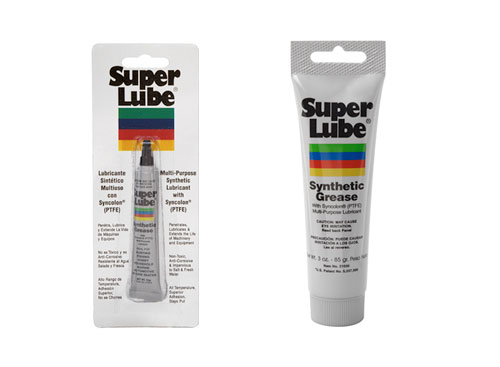

ตอนนี้ฝืดทั้งสี่บานครืดครากๆๆไปหมดไปปรึกษาช่างกลอนประตูบอก ช่่างบอกว่าฮอนด้าถ้าใช้นานๆมันเป็นทุกคันเปลี่ยนใหม่เดียวก็เป็นอีก เลยคิดว่าคงไม่เปลี่ยนดีกว่ามาจัดการทำเองตามที่ท่าน DIY ไว้แต่ต้องไปหาจารบีขาวก่อนไม่รู้ว่าจะมีไหมถ้าไม่มีคงต้องไปถามร้านขายอะไหล่อีเลคทรอนิคดู

น่าจะใช้จารบี ธรรมดาได้นะครับ แต่ใช้ไปนานๆ ชอบจับตัวเป็นก้อน
สำหรับ จารบีขาวที่ผมใช้ มันเป็นจารบีทนอุณหภูมิสูงครับ ไม่จับตัวเป็นก้อนเมื่อใช้ไปนานๆ  พอดีตอนที่ทำ
มีจารบีขาวอยู่ เลยใช้แทนครับ

โฮมโปร มีไหมครับท่าน

ที่ระยองมีครับ แต่ไม่แน่ใจ จะมีทุกสาขาไหม ต้องลองดูครับ   จุมพิต
