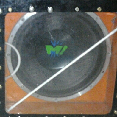

อ่านๆดู เพาเวอร์น่าจะตัดการทำงานเองครับ ไปไม่ไหว  อายจัง อายจัง อายจัง
ผมก็เคยเอา 1000w มา มาอัด 15 นิ้ว   โกรธ โกรธ
ไม่รอด
