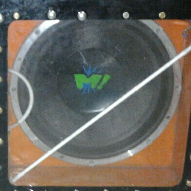

อ่านๆดู เพาเวอร์น่าจะตัดการทำงานเองครับ ไปไม่ไหว  อายจัง อายจัง อายจัง
ผมก็เคยเอา 1000w มา มาอัด 15 นิ้ว   โกรธ โกรธ
ไม่รอด
* 2011-07-15 07.21.40-1-2.jpg (124.4 KB, 393x393 - ดู 28301 ครั้ง.)
« แก้ไขครั้งสุดท้าย: 28 กันยายน 2011, 09:52:17 โดย pisit004 » บันทึกการเข้า
