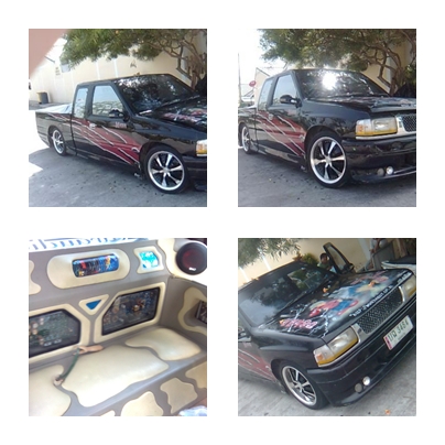

* page01.jpg (112.07 KB, 404x404 - ดู 376 ครั้ง.)

ใครชอบเต้นขึ้นมาเลยคร๊าฟ   ยิ้ม ยิ้ม ยิ้ม
