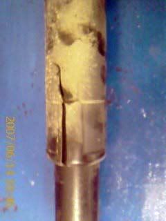

วันนี้ฤกษ์งามยามดีอู้งานนำรถเข้า 0 สาขาบายพาสชลบุรี เพื่อเช็คระยะ 60,000 กิโลเมตร (ตามตารางซ่อมบำรุง)
ไปถึงได้คิวแรกเลย เริ่มแรกด้วยการถ่ายน้ำมันเครื่อง ตามด้วยถ่ายน้ำมันเกียร์ และสุดท้ายของการถ่ายของเหลวก็คือ

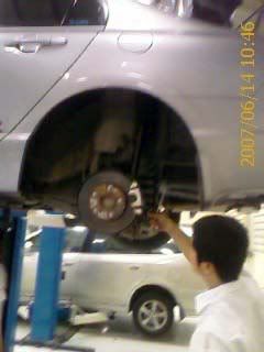

.........น้ำมันเบรคครับ แล้วก็ต่อด้วยการสลับล้อ หลังจากทำการถอดล้อออกมา ผมเองเป็นคนไม่ชอบนั่งในห้องรับรอง
อยู่แล้วก็จึงขอเข้าไปดูรถของตัวเองในระหว่างการตรวจเช็ค ทีมช่างฮอนด้าฮอนด้าที่ตรวจเช็ครถผมได้เรียกผมไปดูรอยร้าว
ของ Shock Up ผมก็ได้เดินไปดูแล้วช่างก็บอกว่า Shock Up ด้านหลังซ้ายแตกครับพี่ ผมก็เลยบอกช่างไปว่า ไม่เป็นไรรถพี่มีประกัน ช่างก็บอก เรียกประกันเลยเหรอพี่ อ้ายบ้าๆๆๆ ประกัน 3 ปี หรือ 100,000 โล อย่างใดอย่างนึงถึงก่อน
ของบริษัทฯเองไงอ้ายน้อง  โกรธ  ทันใดนั้นไอ้น้องที่ทำการซ่อมรถผมก็ไปเรียกแผนกเคลมมาดู ร่องรอยการแตกของ
Shock Up แผนกเคลมได้บอกกับผมว่า ไม่เป็นไรครับพี่ เดี๋ยวผมจัดให้ แตกข้างเดียว เดี๋ยวเปลี่ยนใหม่ให้ 2 ข้างเลยครับ
ดูรูปประกอบกันซักเล็กน้อย
เริ่มจากถอดล้อ
สำรวจแล้วพบรอยแตก

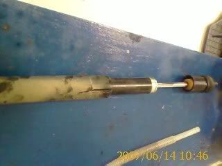

ทำการถอด Shock Up ออกจากรถ

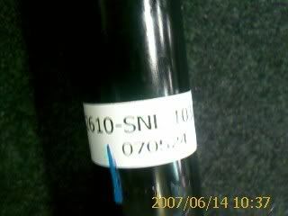

เบิกอะไหล่ใหม่

 อายจัง ต้องขอโทษด้วยครับ ก่อนที่จะเจอปัญหาไม่มีอาการอะไรบอกเลยครับ เพราะว่าถ้าดูจากรูปแล้ว กระบอกหุ้มแตก ไม่มีน้ำมันรั่วใดๆ ไม่มีเสียงใดๆทั้งสิ้น พอดีช่างทาง 0 กำลังล้อรถยนต์ผมอยู่เพื่อทำการสลับล้อ ผมจึงเดินตรวจดูสภาพ
ใต้ท้องรถ แล้วก็บริเวณ Chock Up จึงได้เห็นว่ามันแตกอะครับ
