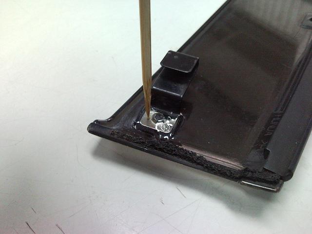

จากการที่ได้ยินเพื่อนๆพี่ๆน้องๆมักบ่นกันว่า  weather guard  กิ๊บส่วนที่ติดกับเสาประตูหัก  มาวันนี้เราจะมาคืนชีพให้มันกลับมาสวยกันนะ  เดี๋ยวลงรูปให้คืนนี้นะ
วัสดุ - อุปกรณ์
1 . กาวอีพ๊อคซี่ ใส 3 ตัน  1 หลอด    ประมาณ 90 บาท
2.  ไม้ไอติม  ( แถมมากับชุดกาว )
3.  ไม่จิ้มลูกชิ้น (แถมมากับชุดกาว )
เริ่มต้นก็ถอดออกมาเลยครับ  ค่อยๆแกะหมุดออกทีละตัวจนหมด ( ระวังหมุดและแหวนหล่นหายนะ ) โดยชุดหน้ามีแหวน 2 ตัวหัวท้าย  ชุดหลังมีแหวนตรงหมุดตัวติดเสาประตูตัวเดียว

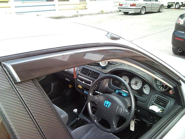

นำไปล้างน้ำยาล้างจานให้สะอาด หรือถ้าว่างใช้เครื่องปั่นด้วย GANA  ใสปิ้งๆเลยหล่ะ  เสร็จแล้วก็นำมาเตรียมพร้อม นำกาวอีพ๊อกซี่มาผสม ( ทำทีละอันนะ เดี๋ยวกาวแห้งก่อนจะเสียของ )  ใช้ตัวยาละ2หยด  ผสมให้เข้ากัน ใช้ไม้นำกาวไปแต้มที่ตัว weather guard แล้วนำกิ๊ปที่หัก มาแปะลงที่ชิ้นงาน ใช้ไม้กดไว้สักครู่ให้กาวเซ็ทตัว  เมื่ออยู่ตัว ทิ้งไว้ 1 ชั่วโมง  ก็นำไปประกอบได้เหมือนเดิม
แล้วเราก็จะมี weather guard กิ๊ปครบเหมือนเดิม  5555   เห็นมะ  ง่ายๆ เราก็ทำเองได้

« ตอบ #4 เมื่อ: 26 พฤศจิกายน 2010, 20:57:48 »
ดีมากเลยครับ แต่ผมใช้กาวช้าง แน่นเหมือนกันนะ
ใช้ได้เหมือนกันครับ เดิมผมก็ใช้ แค่คุณสมบัติของกาวร้อนและกาวตราช้างคือ แข็ง เวลาโดนแดดบ่อยๆจะกรอบและแตกง่าย
ส่วนกาวอีพอกซี่จะเหนียวและแข็งไม่กรอบง่าย ผมจึงเปลี่ยนมาใช้เป็นกาวตัวนี้ดู จากที่ลองเช็คเมื่อกาวแห้งและเซ็ทตัวแล้ว 2 ชั่วโมง ลองดึงดู แน่นมาก ไม่มีแตกหรือหลุดง่ายๆ
ยังงัยลองทำกันดูครับ เห็นว่าน่าจะเวิร์คเลยเอามาแบ่งปันแนะนำกันนะครับ

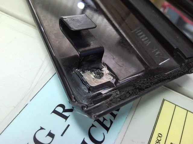

ดูในรูปตอนติดกาว เดิมมันจะมีเดือยพลาสติกโผล่ออกมาจากรูกิ๊ฟ
ของพี่เอ เดือยนั้นหายไปเหรอครับ   ขยิบตา

« ตอบ #6 เมื่อ: 26 พฤศจิกายน 2010, 23:14:17 »
ดึงออกครับ เพื่อให้กาวทะลุขึ้นมา พอกาวแห้งจะแข็งเป็นแกนแทนของเดิมครับ  อิอิ   ยิ้ม

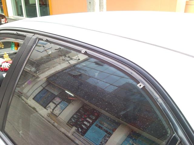

มีไม้ไอติมด้วย  นึกว่าจะได้กินไปด้วยตอนทำซะอีก   อายจัง
 ...มีแถมซะงั้น ...รูปที่สามนี้หละของผมเป็นเหมือนกันตรงนั้นเลย ..เจ๋งมาก
« ตอบ #10 เมื่อ: 28 พฤศจิกายน 2010, 12:52:18 »
ใส่แรงไปอะสิ งัดหักเลย  ยิงฟันยิ้ม

« ตอบ #12 เมื่อ: 29 พฤศจิกายน 2010, 08:11:52 »
เป็นเหมือนกันทุกคนแหล่ะครับ หักกันหมด ยิ่งเวลาล้างรถเด็กล้างรถชอบเอามือสอดเข้าไปเช็ดน้ำใน  weather guard   กิ๊ปตัวนี้จะหักทันที เพราะมันเป็นแค่แกนเล็กๆเอง
ปล. สำหรับของท่านที่ยังไม่หัก เอากาวแต้มขอบได้นะ แล้วจะได้ใช้ได้ทนๆอีกน๊าน  นาน
