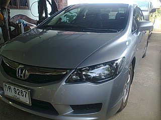

เอารถมาแล้วค่ะพี่ ถ่ายรูปมะค่อยชัดหรอก
ดูเอานะคะ  กลัวเป็นอย่างพี่ว่าเหมือนกัน

พี่คะไปเอารถกลับมาที่บ้านแล้วค่ะ  เดินลูบๆ อยู่ รู้สึกสากๆมือ
ทั่วคันรถเลยนะคะ เป็นเพราะตอนอยู่ที่อู่เค้าจอดรถตากน้ำค้างหรือเปล่าคะ

แม่นละเจ๊า คิวยาว ขัด โป๊ว 1 วัน รองพื้น 1 วัน พ่น+อบ 2 วัน ประกอบ+ขัด 1วัน น้านนาน...
แล้ว จขกท บอกลูบละสากมือ นี่เขาลืมขัดสีให้ มั้งคะ

น่าจะเป็นละอองสีจากการพ่น
ถ้าให้ผมเดา มันจะเรียบลื่นมือเฉพาะกันชนที่ทำสัใหม่เท่านั้นใช่ป่ะคับ
เพราะว่าอู่ขัดสีให้เฉพาะแค่ตรงนั้นไงคับ
