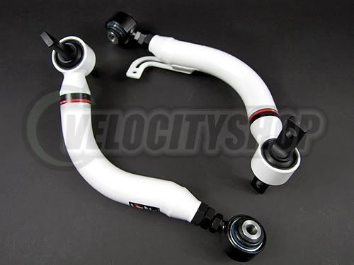

การแก้ทางที่สองคือ ซื้อตัวปรับแคมเบอร์มาเปลี่ยนครับ ตั้งให้ ศูนย์ แล้วเสียงจะเงียบขึ้นเพราะยางจะไม่เป็นบั้ง แต่ต้องสลับยาง เพื่อให้การกินยางหน้า-หลัง ใกล้เคียงกัน แต่ยืดเวลาการสลับได้อีกครับ
ราคาก็ต้องสืบเอาครับบอกราคาหยาบๆ 10000-13000

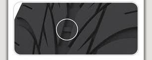

6 หมื่นโล นั้น OK ครับ ของผม 40000 โลดอกก็หมดครับ มันขึ้นอยู่กับถนนที่วิ่ง ถ้าพวกยางมะตอยก็สบายครับ ยาวๆ ถ้าพวกถนนลูกรัง-คอนกรีตก็ 45000-50000 โลก็หมดครับ
-ดอกหมดคือจะเห็นระหว่างร่องมีการทำปุ่มไว้ครับ ถ้ายางใหม่ๆ ปุ่มนั้นจะอยู่ในร่องยางครับ เห็นแต่อยู่ลึก แต่ถ้าดอกยางเริ่มหมดจะดูว่าปุ่มกับดอกยางเสมอกัน
-แก้มยางฉีก
-ดอกยางแข็งจนเล็บจิกไม่เข้า
-หรือปะเกิน 3 รูใน 1 ล้อก็ไม่น่าใช้ครับ....

แบตรถยนต์ส่วนใหญ่ ก็ประมาณสองปีครับ
ทั้งนี้อยู่ที่การดูแลรักษาด้วย
ถ้าเป็นแบตแบบเติมน้ำกลั่น  ก้ควรเช็คระดับน้ำกลั่นด้วย
ถ้าเป็นแบต แบบไม่เติมน้ำกลั่น  อายุการใช้งานอาจจะสั่นกว่าแบตแบบเติมเล้กน้อย  แต่ราคาสูงกว่าเหมาะกับท่านที่ไม่ค่อยมีเวลาบำรุงรักา
* qa_tyre_10.gif (39.82 KB, 507x405 - ดู 6488 ครั้ง.)
