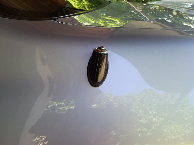

« ตอบ #44 เมื่อ: 25 ตุลาคม 2010, 22:27:58 »
เสร็จแย้วววว  โด่เด่เยยยยย   ยิงฟันยิ้ม ยิ้ม ยิ้มเท่ห์
