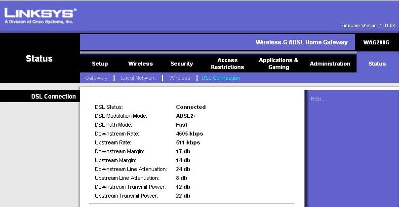

 รูดซิบปาก  อันนี้เป็นค่าเนตตอนนี้ค่ะ...แต่ว่าเดี๋ยวมันก็ดับอีก...กว่าจะตอบได้แต่ละครั้ง :'(

 อายจัง  ตอนดึกๆพอจะใช้ได้บ้างค่ะพี่จ่อย...แต่ทำไมค่า margin มันน้อยจัง ลองไป test speed แล้วมันก็ได้ 3 เมกกว่าๆนะคะ

 อายจัง SNR Margin กับ Line Attenuation น่าจะได้ประมาณนี้นะ
ถ้าค่า line atten มันแยะแสดงว่าสัญญาณมาไม่ดีนะ
ค่า SNR Margin เป็นสัดส่วนซึ่งเปรียบเทียมสัญญาณข้อมูล และสัญญาณ รบกวน ยิ่งมีค่ามากยิ่งดี เพราะแสดงให้เห็นว่า สัญญาณข้อมูลนั้นมากกว่าสัญญาณรบกวนนั่นเอง
..........SNR Margin ไม่ควรต่ำกว่า 6dB
ค่า Line Attenuation หรือเรียกว่า Line Loss คือค่าที่บอกอัตราการสูญเสียสัญญาณจาก DSLAM มาสู่ DSL CPE ยิ่งมีค่าน้อยยิ่งดี ค่าน้อยแสดงให้เห็นว่ามี Loss ต่ำ หากสายโทรศัพท์ของบ้าน หรือที่ทำงานของเรา ห่างจากชุมสายมาก ค่า Line Attenuation ก็จะสูงตามไปด้วย
ที่มา : http://www.adslthailand.com/forum/viewtopic.php?f=7&t=7577&start=0&st=0&sk=t&sd=a
เทียบของหมูกุ้ง linksys กับของพี่ d-link
จุมพิต  ขอบคุณมากค่ะพี่มู๋สำหรับข้อมูล...
 อายจัง  เด็กรถเคยสอนไว้แค่ว่า ค่า margin ควรจะมากกว่า 25 ขึ้นไป และค่า Attenuation ควรจะต่ำ...หนูก็ท่องจำได้แค่นั้น แต่ไม่รู้ความหมายของมันอ่ะค่ะ
 รูดซิบปาก  ปกติเวลาโทรไป TOT ก็เอาไปบอกเจ้าหน้าที่ได้แค่ว่าค่ามันผิดปกติอ่ะค่ะ

« ตอบ #16 เมื่อ: 27 สิงหาคม 2010, 22:25:24 »
ของหมุกุ้งควรจะเป็นค่าประมาณนี้
Downstream Upstream
SNR Margin : 29.0 23.0 db
Line Attenuation : 3.0 2.0 db
Data Rate : 3072 512 kbps
อันนี้แค่ 3 เม็กนะ 4 เม็กน่าจะดีกว่านี้ แถม tot อยู่เยื้องหน้าบ้านไปนิดเดียวเอง 55  ยิงฟันยิ้ม
 อายจัง หมายเหตุ จาก link ที่ให้ไป การเดินสายภายในบ้านก็มีผลนะ
แต่พี่ว่าtot มันห่วยมากกว่าอะ เห็นเป็นมาหลายคนละ
« แก้ไขครั้งสุดท้าย: 27 สิงหาคม 2010, 22:28:36 โดย j_nobita » บันทึกการเข้า
« ตอบ #17 เมื่อ: 27 สิงหาคม 2010, 22:28:28 »
detail พวกนี้มีผลน้อยมาก จะมีผลเยอะก็ต่อเมื่อมี traffic และปริมาณข้อมูลเยอะๆ
ใช้เนตบ้านไม่ค่อยรู้สึก ส่วนมากมาจาก provider กับตู้ชุมสายทั้งนั้นแหละ
Downstream Upstream
เศร้า  ตอนนี้ที่บ้านหนูใช้ 4 เม็กอยู่นะคะพี่มู๋...อู๋...อู๋...
รูดซิบปาก  จะไปเปลี่ยนเป็น 6 เม็กราคาเดิมอยู่เนี่ย...แต่ลางานไม่ได้เลย
อายจัง  พี่หนอน...อธิบายละเอียดๆอีกรอบได้ป่าวคะ...หนูอ่านแล้วไม่ค่อยเข้าใจอ่า
 เศร้า  แต่ก่อนที่จะมีปัญหา ค่ามันยังดีอยู่เลยน๊า

อายจัง  ตอนนี้โมเด็มตัวเดิมกลับมาต่อได้ปกติแล้วล่ะค่ะ แต่ค่าที่เช็คได้ยังไม่ดีเลย เหมือนๆมีสัญญาณรบกวนเยอะมาก ทำไงดีอ่ะค่ะ..
* Net.JPG (43.5 KB, 810x420 - ดู 1099 ครั้ง.)
