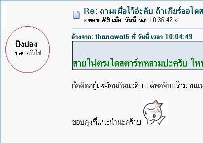

ไหงขึ้นแบบนี้หละครับ  งง    ขยิบตา ขยิบตา ขยิบตา  เกิดไรขึ้น ฮืม
