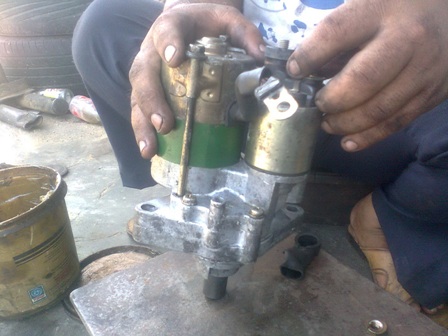

ถอดไดสตาร์ทมาเช็คดูครับ แปลงถ่านอาจจะหมด
อันนี้ของใหม่ (เชียงกง) เป็นแบบเฟืองทดอ่ะ แรงดีใช้ได้
ของติดรถเป็นแบบส่งตรงไม่ทด แต่ก็ไม่รู้ว่าที่ทดเนี่ยอขงรุ่นไรเหมือนกัน
แต่ใส่กันได้อ่ะ

ของผมหัวข้อเดียวกันครับ ติดบ้าง ไม่ติดบ้าง (คือของผมถ้ามันติดแล้วติดเลยครับ แต่ถ้าไม่ติดมันจะดังแค่ตรงที่ดีเลย์อ่ะครับ แก็ก  แก็ก ตามจังหวะบิดสตาร์ท )
เครสนี้เวลาผมสตาร์ทไม่ติดจะเปิดฝากระโปรงไปขยับสายเส้นหนึ่งที่ต่อมาจากอุปกรณ์ลูกกลมๆ ที่ติดอยู่ข้างไดสตาร์ท (ในรูปก็คือซ้ายมือของรูป  ขวามือของเราครับ)
ครับที่นี้มันก็ติดครับ  ตอนนี้เข้าใจว่ามันหลวมกับสายมันใกล้จะขาด
คำถามคือ ?    :'(
เค้าเรียกมันว่าอะไรครับ ทำงานอย่างไร สายที่ผมไปขยับเป็นกราวน์ใช่ไหมครับ
อาการที่เล่ามา มาถูกทางไหมครับ
รบกวนด้วย    อายจัง

^^^^^^ มาถูกทางแล้วครับแต่ผมไม่แน่ใจว่าสาย กราว์หรือสาย บวก น่าจะเป็นสายบวกนะครับ
ขับรถมาเชียงใหม่ม่ะเด่วเอามิเตอร์ลองจิ้มดู ยิงฟันยิ้ม ยิงฟันยิ้ม ยิงฟันยิ้ม

ตอนแรกก็เข้าใจว่าบวกง่ะ  แต่มันเป็นสีดำ  ( สรุปมันบวกใช่ป่ะครับ )
มันเรียกว่าอะไรครับ  ไอ้ลูกกลมๆที่ติดกับได
« แก้ไขครั้งสุดท้าย: 17 กรกฎาคม 2010, 18:44:00 โดย Aclub » บันทึกการเข้า
« ตอบ #15 เมื่อ: 17 กรกฎาคม 2010, 18:27:46 »
น่าจะบวกครับ ลบก็ลงตัวถัง
ไอ้กลมๆน่าจะเป้นเฟืองทดครับ

แต่ตอนที่มันเป็นหนักๆ ให้เพื่อนสตาร์ท เอามือจับแล้วจี้ โดนเสื้อมันไม่สปาร์กอ่ะครับ แต่สปาร์กที่หัวปรัก
ถูกต้องใช่ไหม
« แก้ไขครั้งสุดท้าย: 17 กรกฎาคม 2010, 18:54:41 โดย Aclub » บันทึกการเข้า
« ตอบ #17 เมื่อ: 17 กรกฎาคม 2010, 18:48:59 »
ถูกครับ
