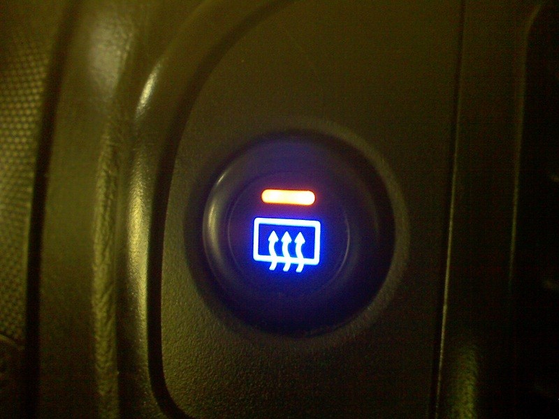

    มัวแต่ทำไฟกรอบแอร์อยู่ อ่ะนะ จุมพิต จุมพิต
ได้อย่าง เสียอย่าง 555 ไฟ แอร์ เสร์จ แต่ ไฟ ไล่ฝ้า ไม่ติดแทน กำ  ร้องไห้ ร้องไห้ ร้องไห้

เป็นไงครับพี่สบายดีไม๊  วันนั้นมองๆอยู่ เอใช่ป่าวหว่า สรุปใช่จริงๆ แอบไปไหนมา นานมาแถวนั้นทีหรอ ยิงฟันยิ้ม ยิงฟันยิ้ม
ค่อยๆทำวิจัยไปเรื่อยๆ R&D น่ะ อีกหน่อยรับทำโลด ยิงฟันยิ้ม ยิงฟันยิ้ม

« ตอบ #6108 เมื่อ: 13 กรกฎาคม 2011, 09:48:57 »
กำลัง คิดๆ อยุ่  ว่ามัน ไม่น่าจะเป็นอะไร เพราะอิตอนถอดออกก้ลองแล้วว่ามันติด แต่ พอตอนประกอบมันไม่ติด เป็น กัน ทั้ง สองคัน ทั้ง ผมและเจษ เลย ไม่รุ้ว่าตกลงมันเสีย รึว่ามัน ไม่มีฝ้า มันเลยไม่ติดกันแน่

« ตอบ #6109 เมื่อ: 13 กรกฎาคม 2011, 10:10:32 »
ต้องกดสวิตให้ใล่ฝ้าทำงานมันถึงจะติดครับ ปกติไม่ติด

« ตอบ #6110 เมื่อ: 13 กรกฎาคม 2011, 10:14:50 »
ก้ใช่นะคับ ก้กดแล้ว มันก้ไม่ติด เลยไม่รุ้ว่าตกลง หลอดขาดรึว่าไปทำฟิวขาดรึป่าว แต่ว่า ตอนกดก้มีเสียง รีเลย์ทำงานอยุ่เลย งงงงงงง  ขยิบตา ขยิบตา ขยิบตา

« ตอบ #6111 เมื่อ: 13 กรกฎาคม 2011, 12:34:18 »
เช็คหลอดอีกทีครับ ยิ้มกว้างๆ

« ตอบ #6112 เมื่อ: 13 กรกฎาคม 2011, 12:50:26 »
พักเที่ยง ไปลองมาละครับ สรุปว่า ไล่ฝ้าทำงาานคับ กระจกร้อนจี๋เรย ไม่ใช่ร้อนแดดน้า คือส่วน ที่ ห่างจากเส้นทองแดง ก้ ไม่ร้อนเท่าไหร่ แต่ ตรงใกล้ๆ ทองแดง ร้อนจี๋ เรย  แสดงว่า ไล่ฝ้าไม่เสียคับ น่าจะมีปัญหาที่ไฟแสดงสถานะ แต่เวลากด มัน ไม่ติด แต่พอเวลากดปิด มัน ติดกระพริบ 1 ครั้ง จะว่า หลอดขาดก้ไม่น่าใช้นะ

« ตอบ #6113 เมื่อ: 13 กรกฎาคม 2011, 13:12:08 »
สวิตมีปัญหาไม่ก็ อาจจะใส่หลอดไม่ลงล๊อคซ่ะทีเดียว ลังเล ลังเล ลังเล ลังเล

« ตอบ #6114 เมื่อ: 13 กรกฎาคม 2011, 13:15:35 »
ผมว่า สวิต ไม่น่ามีปัญหานะ อาจจะเป็น ที่หลอดที่ ไม่ลงล็อก ไว้ จะลองเช็คอีกทีคับ แต่ ผม ว่า ผมเสียบสายครบละนะ แต่ว่า ผม ประกอบ น้อต ของผมไม่ครอบ อย่างเดียว อย่างอื่น สายไฟน่าจะครบ ไว้ จะลองรื้อหลอดมาเช้คอีกทีคับ ขอบคุณคับ

« ตอบ #6117 เมื่อ: 14 กรกฎาคม 2011, 08:39:43 »
ติดละคร้าบบบ ไฟติดเรียบร้อย เอา LED ออก ใส่หลอดเดิมเข้าไป ยิงฟันยิ้ม ยิงฟันยิ้ม ยิงฟันยิ้ม
