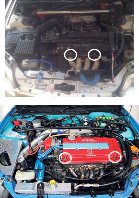

ขอถามผู้รู้เรื่องเครื่องหน่อยครับ คือผมจะวางเครื่องB20Bแต่จะไม่ใส่ฝาB20แต่จะไปใส่ฝาB16แทนได้เปล่าครับ รบกวนผู้รู้ตอบที่ครับ
« ตอบ #18909 เมื่อ: 10 พฤศจิกายน 2011, 15:05:26 »
ใส่แต่ฝาครอบวาร์วหรอครับ ไม่น่าได้นะ ต้องยกท่อนบนของB16มาเลยถึงจะใส่ได้ครับ
« ตอบ #18910 เมื่อ: 10 พฤศจิกายน 2011, 15:05:31 »
ได้ครับผม เค้าทำกันเยอะแยะเลยครับ  จุมพิต จุมพิต จุมพิต จุมพิต จุมพิต
« ตอบ #18911 เมื่อ: 10 พฤศจิกายน 2011, 15:05:43 »
ได้ครับ
« ตอบ #18912 เมื่อ: 10 พฤศจิกายน 2011, 15:18:24 »
ได้ครับ
หมายถึงฝาครอบวาวล์ป่ะครับ ได้ด้วยหรอ เข้าใจว่า รูน๊อตไม่ตรงกันนะ เพราะเคยถามเหมือนกัน  ขยิบตา ขยิบตา ขยิบตา
« ตอบ #18913 เมื่อ: 10 พฤศจิกายน 2011, 15:26:45 »
ตามภาพ  อายจัง อายจัง อายจัง
* civic.jpg (99.06 KB, 448x638 - ดู 173 ครั้ง.)
« ตอบ #18914 เมื่อ: 10 พฤศจิกายน 2011, 15:31:38 »
หรือ จะทำ B16+20 ต้องวาง B16 มาก่อนครับ เพราะการเปลี่ยนท่อนล่างเป็น B20 ใช้เฉพาะท่อนล่าง B20 เท่านั้น
อุปกรณ์อื่นๆ ต้องใช้ของ B16 ครับ
ในกรณีที่ จะวาง B20 ก่อน แล้วค่อยมาประกบฝา ทำได้เหมือนกันครับ แต่งบจะสูงกว่าวาง B16 มาก่อนครับ
ปล. ตอบจากที่เคยถามทางอู่มาครับ
ทำไมถึงแพงกว่าอ่ะ โน๊ต งง?  ขยิบตา
« ตอบ #18916 เมื่อ: 10 พฤศจิกายน 2011, 16:04:17 »
เงียบ  รูดซิบปาก
เค้าไปรอน้องน้ำกันอยู่มั้ง แล้ววันนี้ไปลอยกระทงที่ไหน
« ตอบ #18917 เมื่อ: 10 พฤศจิกายน 2011, 16:12:47 »
แก้มลิง ครับ  เจ๋ง
« ตอบ #18918 เมื่อ: 10 พฤศจิกายน 2011, 16:14:23 »
เคยถามอู่ เท่าที่จำได้คือ...
อุปกรณ์ ของ B20 บางอย่าง ใช้ร่วมกับ B16 ไม่ได้
ยกตัวอย่างง่ายๆ สมมุติ วาง B20 จบที่ 40000 +/- ค่าท่อนบน B16 + อุปกรณ์+กล่องECU น่าจะมี 5000 - 15000 แล้วแต่ของที่หาได้
B20 ไม่มีเกียร์ธรรมดา จะทำ B16+20 ทั้งที่ จะขับเกียร์ออโต้ไปทำไม ค่าเกียร์ B16 อีก 20000 - 30000 แล้วแต่ว่า เอาเกียร์เต็ด ไม่เต็ด
ค่าแรง ไม่รู้ แล้วแต่คุย
สรุป น่าจะจบ 80000 - 90000+/- (ตีค่าของราคาสูง)  ไม่รวมค่าแรง
ถ้าวาง B16 มาก่อน น่าจะจบที่ 60000 - 70000 เปลี่ยนแค่ค่าท่อนล่าง B20 ประมาณ 5000 - 10000
น่าจะจบ 80000 ไม่รวมค่าแรง
ไม่มั่นใจนะ แต่ที่เคยถาม ก็ประมาณนี้
