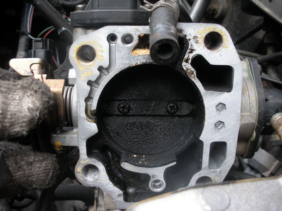

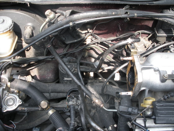

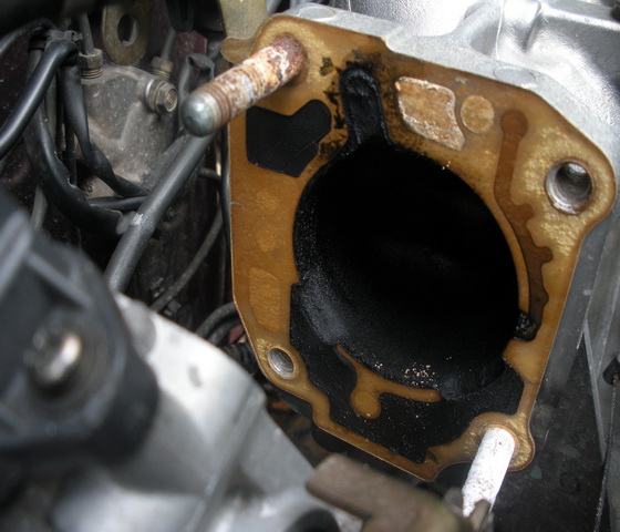

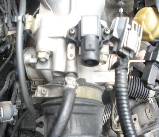

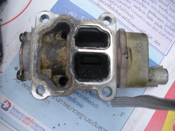

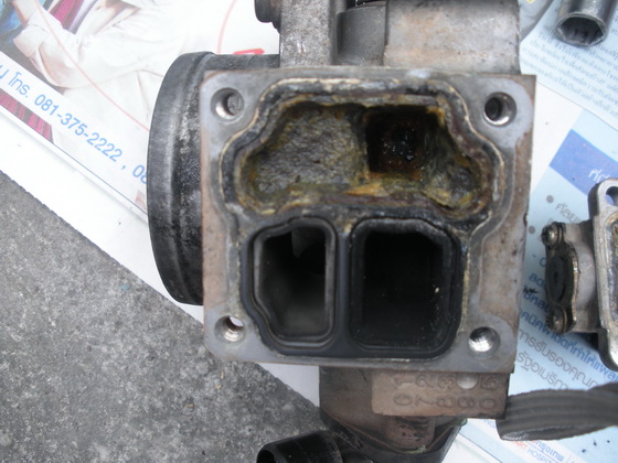

เช้านี้เมื่อกี่นี้เองนะครับ หลังจากวันก่อน ไฟเครื่องยนต์โชว์หายไปทำให้รอบกลับมาเป็นปรกติเกือบ 100 เปอร์เซ็น มีอาการพอสังเกตุได้ คือ รอบนำมันเดินเบาได้ที่ 900- 1000 แต่จะมีอาการกระตุกเล็กน้อยในรอบ  ท่อไอเสียมีควันดำเล้กน้อย ซึ่งก็สามารถขับได้ตามปรกติ แต่รู้สึกเท้าไม่ค่อยคุ้นกับขับด้วยนำมันเท่าไหร่ พอได้ซักระยะหนึ่งก็เปลี่ยนเป็นแก๊ส ก็ผ่านมาด้วยดีครับ   ขับมาเรื่อยๆมาใกล้ถึงจัดหมาย เอ้าไฟเหลืองโชว์ขึ้นมาทันที รอบที่เคยนึ่งๆอยู่ก็มาเลยครับ 2500-3000 รอบ งานเข้าเลยเข้าเกียรต้องคอยแตะเบรคไว้ ปวดหัวเลยครับ  Map Sensor   มอเตอร์รอบเบาเปลี่ยนแล้ว ยังเหลือตัว TPS นี้แหละที่ยังไม่ได้เปลี่ยน ตอนจอดรถได้ที่แล้ว ดับเครื่อง   ลองถอดแบตออก แล้ว และแกะ Map มาขัดดูและใส่เข้าใหม่ ใส่ขั้วแบตกลับ  สตาร์ทก็ไฟไม่โชว์   อันนี้สันนิฐานได้ไหมครับว่า น่าจะมีรั่วในชุดปีฝีเสื้อ หรือท่อต่างๆ เพราะ มันไม่ค่อยปรกติเลย   .....ปัญหารอบเดินเบานี้สร้างความหนักใจให้พวก DIY อย่างเรากันจริงๆๆ ตกใจ ตกใจ ตกใจ
เอาภาพมาให้ดูครับ สภาพก่อหน้ามา 3-4 เดือนที่เคยล้างมา ตัวเรือนมีกระตัน สนิมเยอะมาก ผมล้างและก็ขัดใหญ่เลย หน้าตาดีขึ้นกว่าเดิม  แต่รอบมีปัญหามาอย่างที่ Post ถมไว้ครับ  ....จหาซื้อเชียงกงทั้งชุดมาเปลี่ยนเลยจะหายไหมครับ

ขออภัย Post คำถามไว้แล้วก็หายไปเลยไม่ค่อยมีเวลา หลังจากที่ DIY เรื่องปัญหารอบเดินเบาดัวูบตามที่ตั้งไว้
ด้วยความเป็นมือใหม่ ก็เลยต้องไปให้ช่างแก้ไขให้ ผลก็ปรากฏว่า รอบเดินเบาก็แก้ไขปัญหาได้ 80 % เนื่องจากตอนที่ DIY
เองด้วยความรู้ไม่เท่าถึง ใช้ประเก็นหลอดยางด้วยความที่อยากให้ชุดเลือนลิ้นไม่มีรอยดรั้วของอากาศ ใส่ไปเยอะหน่อย ตอนต่อเข้า
กลับที่เดินตัว ซิลิโคนที่ใช้เป็นประเก็นมันทะลักออกไปที่รู ควบคุมของ MAP SENSOR ต่างๆ ก็งานเข้าเลย ดับวูบ ตอนนี้ก็หายแล้ว คือไม่ดับวูบแล้ว ก็กี่ยังไม่ร้อยเปอร์เซ้น มีนรอบตกอยู่ ขับได้นะครับ แค่รำคาญเท่านั้นเอง
