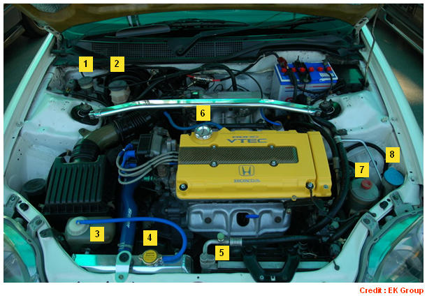

ขออีกคำถามนึงนะครับ...........ไม่ทราบว่าตำแหน่งของพวกของเหลวในตัวเครื่องตรงไหนคืออะไรบ้างครับ  แฮะๆๆ......เช่นพวกน้ำมันเบรค   น้ำยาแอร์ ไรงี้อ่ะครับ
จากรูป
1.น้ำมันคลัช
2.น้ำมันเบรค
3.คูแลนท์ หรือน้ำยาหม้อน้ำ
4. เหมือน3 ครับ แต่ตรงนี้ ถ้าเติมเต็มแล้วก็ดูระดับน้ำในหม้อพักแทน
5.น้ำยาแอร์
6.น้ำมันเครื่อง
7.น้ำมัน power
8.น้ำฉีดกระจก
รายละเอียดการบำรุงรักษาก็ดูจากคู่มือครับ
* EK.jpg (65.05 KB, 611x427 - ดู 934 ครั้ง.)
