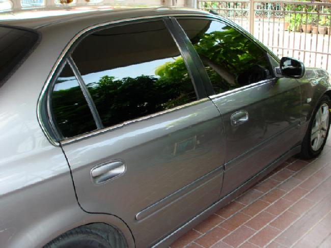

« ตอบ #466 เมื่อ: 18 พฤศจิกายน 2008, 22:44:20 »
วันนี้เอารถเข้าศูนย์มา แจ้งรายการสะผมมึนเลยครับ รบกวนช่วยดูให้ผมทีครับผม
ศูนย์ แจ้ง
1.ลูกหมากกันโคลงหน้าหลวม
2.บูชสวิงอาร์มหลัง ซ้าย - ขวา ขาด
3.ยางหุ้มเพลาขับตัวใน ซ้าย - ขวา เสื่อมสภาพ
4.มีคราบน้ำมันซึมที่ใต้ท้องรถ
ผมควรทำ ที่ไหนดีครับ แล้ว ควร ทำอะไรก่อน เป็น อันดับแรกครับผม
ผมอยู่แถว ปิ่นเกล้า ครับผม ช่วยแนะนำร้าน ด้วยครับผม
แล้ว ราคา แต่ ละ อย่าง แพง ไหมครับผม รบกวน ด้วยครับ
อีก เรื่อง ครับผม ถาม เรื่อง หม้อน้ำ คือ มัน เริ่ม รั่ว แล้ว บริเวณ ฝาด้านบนเป็นพลาสติก
ผมควร เปลี่ยนใหม่ แบบ เดิม หรือ เป็น แบบ อรูมิเนียม ดีครับผม
รถ เป็น EK 99 1.8 อ่ะครับผม
รบกวนด้วยครับ
