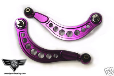

ใช้honda 2006 เครื่อง1800cc  เปลี่ยนล้อเป็น17" ยาง215\45\r17  ตั้งศูนย์ล้อแล้วแต่มุมล้อหลังไม่สามารถปรับได้
 จึงทําให้ยางด้านสึกมากก่วาปกติ   ช่วยแนะนําด้วย

มันเป็นธรรมดาของฮอนด้า ซีวิค  อายจัง
ลองไปยืนดูที่ท้ายรถ  จะสังเกตุเห็นได้ว่ายางมันแบะ
ผมว่าหาร้านเครื่องล่างเก่งๆ ให้เค้าแก้ไขให้ดีกว่า
ถ้าเข้าศูนย์ ไม่มีทางแก้ไขให้ได้แน่นอน
ตอนนี้วิธีที่ง่ายที่สุด สำหรับคุณก็คือสลับยางทุกๆ หนึ่งหมื่น กม.

ถัาไม่ใส่ตัวปรับมุมแคมเบอร์หลัง ก้อต้องขยันสลับยางอ่ะคับ
ของผมสลับทุก 6000 โล พร้อมเปลี่ยนถ่ายน้ำมันเครื่องจะได้ไม่ต้องจำมาก   ยิ้มเท่ห์
แต่ตัวนี้.....น่าโดน
* sk2.cambkit-fg-rr-gld_d.jpg (52.66 KB, 648x488 - ดู 775 ครั้ง.)
ตามนั้นครับ... ซีวิคนี่เห็นล้อหลังแบะกันทุกคัน

   เคยซัดโค้งแรงๆ แล้วไปโดนลูกระนาดรอยเบรคของพวก 10 ล้อรถกระเด้งกระแทกพื้น ถึงบ้านลงรถไปดูล้อหลังมันหุบเข้าด้านในเลยอะ ด้านที่ซัดไป  อายจัง ไม่รู้ช้วยได้เปล่า  ยิงฟันยิ้ม  แต่ของ ek มันตั้งได้คับรู้สึกไปให้ร้านรองชิม หรือ หัวน๊อต อะคับตอนนี้เหมือนเดิมแล้ว
