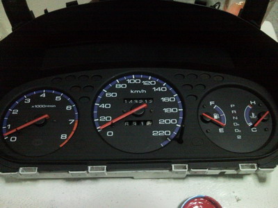

   หลังจากสั่งซื้อ แผ่นไมล์เรืองแสงมาได้เวลาโชว์ออฟ  ยิ้มกว้างๆ
* DSCF3914.jpg (38.16 KB, 300x212 - ดู 11062 ครั้ง.)
* DSCF3915.jpg (44.27 KB, 300x212 - ดู 11041 ครั้ง.)
* DSCF3916.jpg (50.8 KB, 300x212 - ดู 10896 ครั้ง.)

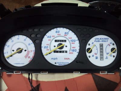

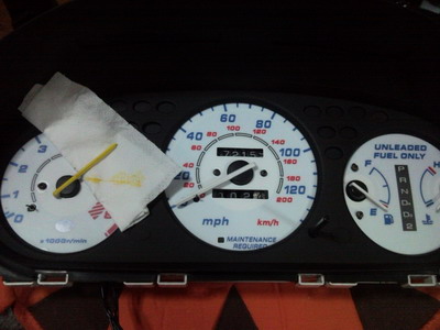

« ตอบ #17 เมื่อ: 12 มกราคม 2010, 09:34:19 »
ภาพตอนทำสีเข็มครับ
* EK01.jpg (37.63 KB, 400x300 - ดู 9942 ครั้ง.)
* EK02.jpg (42.87 KB, 400x300 - ดู 9879 ครั้ง.)
phomploy
กระทู้: 55
« ตอบ #18 เมื่อ: 12 มกราคม 2010, 09:40:06 »
แต่เดิมเลย ผมเครื่องเดิม D16Y4 เกียร์ออโต้ น่ะครับ ก็เลยซื้อแบบ ออโต้มาใส่ แล้วก็เปลี่ยนเป็นเกียร์ธรรมดา
ตอนนี้ ลง B20B เกียร์ธรรมดาแล้ว  ปัจจุบัน ขายเรือนไมล์นี้ทั้งชุดไปแล้วครับ  .
ตอนนั้น ถอดเรือนไมล์มาทำสีเข็ม เป็นสีเหลืองด้วยน่ะครับ เข้ากับหน้าขาวมากๆ เลยขอบอก อิอิ
          อายจัง อายจัง
ทำสีเข็มทำไงครับ ของผมเป็นเข็มไมล์เดิมเป็นสีขาวครับ อยากเปลี่ยนเป็นสีส้ม ทำไงบอกหน่อย
« ตอบ #19 เมื่อ: 12 มกราคม 2010, 09:44:34 »
ผมใช้สีโปสเตอร์ กันน้ำ ตราม้าครับ         อายจัง
ค่อยๆไล่ทา บางๆ เอาครับ
สีส้มผมก็ใช้ผสมแม่สีเอานี่แหละ อยากได้โทนไหนก็ ผสมตามใจชอบเลย
อันนี้เป็นเรือนไมล์ของ พี่ไรท์ ครับ ได้รับเกียรติให้ทำให้           จุมพิต จุมพิต
* Ek03.jpg (40.54 KB, 400x300 - ดู 10060 ครั้ง.)

แจ่มเลย สุดยอดมาก  ทาทั้งเข็มเลย หรือเฉพาะด้านบนที่เห็นครับ ข้างล่างต้องทาด้วยป่ะ
« ตอบ #21 เมื่อ: 12 มกราคม 2010, 11:56:44 »
ทาเฉพาะด้านบน ด้านข้างครับ ข้างใต้ คงไม่มีใครลงไปมุดดูหรอกครับ          ยิงฟันยิ้ม ยิงฟันยิ้ม ยิงฟันยิ้ม
ล้อเล่นๆ  คือมันทาไม่ได้ครับ ทาได้ก็ลำบาก แล้วไม่อยากเสี่ยงถอดเข็มด้วย          อายจัง
มันยุ่งยาก ทาแค่นี้ ก็มองไม่เห็น เค้าของเข็มเดิมแล้วครับ  ลองดูครับ
เพลินดี แต่ใช้ความใจเย็นหน่อย            จุมพิต จุมพิต จุมพิต

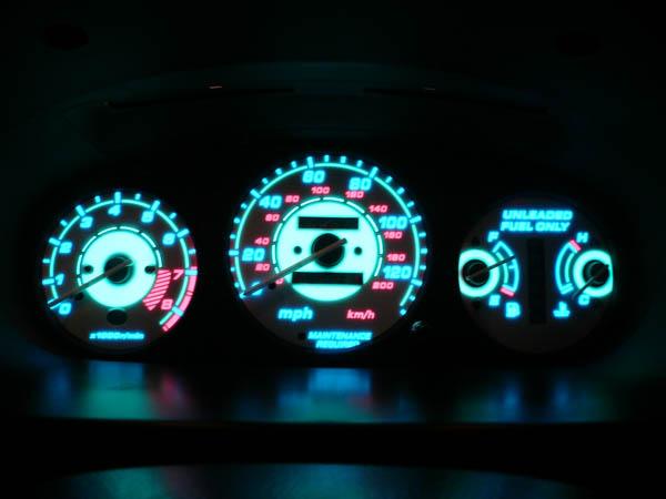

ได้มาแล้ว ไมลล์เรืองแสง แผ่นไมล์เรืองแสง G-Shock HPD PowerDrager ราคา 1400 จากคุณ เมธี
* ภาพลองเปิดไฟ.jpg (51.82 KB, 480x360 - ดู 7054 ครั้ง.)
* ก่อนเปิดไฟหลี่.jpg (44.36 KB, 480x360 - ดู 6951 ครั้ง.)
* เปิดไฟหลี่แล้ว.jpg (52.99 KB, 480x360 - ดู 8429 ครั้ง.)
« แก้ไขครั้งสุดท้าย: 18 กันยายน 2011, 14:40:46 โดย phechy » บันทึกการเข้า

ได้มาครองแล้วครับ ต้องขอขอบคุณ phechy ที่แนะนำมาครับผมทำตามที่คุณ phechy โพสไว้ด้านบน ก็เลยอยากจะถามครับ ถามว่า !!!???
การติดตั้งแผ่นไมล์นี้เราต้องถอดเข็มไมล์ต่างๆ ออกหรือไม่โดยเฉพาะเข็มวัดความร้อนกับน้ำมัน นอกนั้นไม่ต้องถอดก็ได้พอจะนึกภาพออกครับ หรือต้องถอดหว่า ขยิบตา
แล้ววางทับของเดิมเลยใช่ไหมครับ หรือว่าต้องเอาของเดิมๆ ออกด้วยครับ
ขอบคุณไว้ก่อนครับ  ยิ้มเท่ห์ ยิ้มเท่ห์
civic club ek97 no.730
Toajeed
กระทู้: 293
« ตอบ #38 เมื่อ: 03 ตุลาคม 2011, 19:43:07 »
ถ้าเป็นของร้าน rstyle เข็มวัดรอบกับวัดความเร็ว ต้องถอดครับ เพราะรูตรงกลางมันเล็ก ไม่สามารถสอดผ่านไปได้ครับ ส่วน เข็ม น้ำมันกับความร้อน ไม่ต้องถอดครับสามารถสอดผ่านได้ครับ มันจะมีปัญหานิดหน่อย ที่วัดรอบครับ ตรงหลัก Pin ที่พักเข็มน่ะครับ รูมันไม่ตรงครับ ต้องกว้านรูขยายหน่อยหนึ่ง ผมใช้คัทเตอร์กว้านเลยครับใจร้อนไปหน่อย ตอนนี้เพิ่งจะคิดได้ หาพลาสติกใสหรือกระดาษ ไปทาบกับแผ่นวัดรอบเดิม เพื่อหาตำแหน่ง ที่พักเข็ม ให้มันแม่นๆไปเลย โดยยึดรูน็อตเป็นหลักนะครับ เมื่อได้ตำแหน่งใหม่ แล้วใช้สว่านเจาะรูใหม่น่าจะดีกว่า
  ส่วนจะถอดแผ่นเก่าออกหรือทับของเดิมไปเลย ของผมทับไปเลยครับ ตามท่าน Drager เพราะกลัวเรื่องเข็มน้ำมันกับความร้อน เดี๋ยวจะเพี้ยนเอา เพราะมันไม่มีที่พักเข็มน่ะครับ และเท่าที่ค้นหาดู พวกฝรั่งเขาใส่ทับเหมือนกันครับ
  ส่วนแผ่นไมล์แบบที่ท่าน Drager ใส่ ไม่ต้องถอดเข็มเลยครับสอดเข้าได้เลยครับ ส่วนเรื่องถอดเข็มไมล์กับวัดรอบไม่น่ากลัวอย่างที่คิดครับ เวลาใส่ให้ยึดที่พักเข็มเป็นหลักครับ เอาปลายเข็มแนบกับที่พักเข็มแล้วกดลงที่แกนเลย ไม่กดจนสุดนะครับ เอาให้พอดีๆ เอานิ้วเขี่ยเข็ม จนสุดแล้ว ไม่ติดขัด ก็ใช้ได้แล้วครับ
