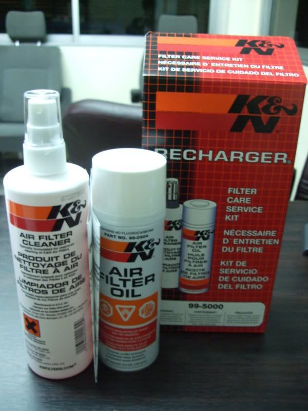

ข้อดีของกรองเปลือยเมื่อเทียบกับกรองอากาศเดิมติดรถก็ประมาณว่า กรองได้ดีกว่า อากาศไหลผ่านได้มากกว่า อายุการใช้งานนานกว่า แพงกว่า (นี่ข้อเสีย) และได้แรงม้าเพิ่มขึ้น (อีกนิ๊ดดดดดนึง !) น่ะคร้าบท่านคร้าบ ! แต่ทั้งนี้และทั้งนั้นกรองเปลือยต้องเป็นของที่ดีมีคุณภาพ ! อีกทั้งจะต้องมีการติดตั้งและใช้งานที่ถูกต้องด้วย ! ไม่ใช่ว่าขอแค่เป็นกรองเปลือยแล้วจะดีไปหมด ! เคยเห็นในหนังสือแม็กกาซีนต่างด้าวมีการเอากรองเปลือยของแต่งชื่อดังยี่ห้อต่างๆ ทั้งของยุ่นและหรั่งมาขึ้นเขียงวัดแรงม้าเทียบกับของสแตนดาร์ดติดรถ ! มีหลายตัวผลออกมาเลวกว่าของติดรถ ใส่แล้ววัดแรงม้าได้น้อยลง ! ที่ไม่เพิ่มก็มี ! ที่ได้ผลเพิ่มขึ้นก็ไม่เกิน 5% ส่วนใหญ่ประมาณ 2-3% เมื่อเทียบกับของเดิม ! ... มันเหมาะกับเครื่องยนต์ที่มีการปรับแต่งโมดิฟลายซะมากกว่า ! แล้วก็ถ้าใส่กรองเปลือยก็ควรจะกั้นห้องทำกล่องให้มันอยู่และต่อท่อเจาะรูนำอากาศเย็นจากนอกรถให้มันด้วย ! ถ้ามันอยู่หลังโคมไฟหน้าก็พอทน ประเภทไปซุกอยู่กลางๆ ห้องเครื่องมีอะไรบังเพียบหรือติดผนังด้านใน ! กรองเปลือยมันก็จะดูดเอาอากาศร้อนในห้องเครื่องเข้าไป ! (อากาศเย็นความหนาแน่นย่อมมากกว่าอากาศร้อน ! เรื่องวิทยาศาสตร์เด็กๆ !) เผาไหม้ในเครื่องยนต์แล้วคิดว่ามันจะแรงขึ้นไหม๊ ! อุณหภูมิของไอดีเพิ่มขึ้นแค่ 1 องศาจะทำให้อุณหภูมิของไอเสียที่ออกมาเพิ่มขี้นหลายๆ องศาคร้าบพี่น้องคร้าบ !
กรองเปลือย
กรองแผ่น
ล้าง & เคลือบ

BillyTheKid
กระทู้: 992
« ตอบ #18 เมื่อ: 05 พฤษภาคม 2009, 00:26:31 »
Billy The Kid ! ..... WANTED DEAD OR ALIVE !
