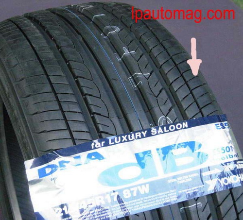

สังเกตุที่ ลายดอกยาง
ทำไม มันถึงสลับ นอกใน ไม่ได้....
เพราะถ้าไปสลับ  มันก็ย้อนลายยางนะซิ  ย้อนลายยางมันก็ไม่รีดน้ำ ไม่ยึดเกาะ
ปัญหาเรื่องยางกินใน  ส่วนใหญ่  ถ้าอุปกรณ์ช่วงล่างสมบูรณ์ ไม่มีปัญหา
มันจะกินใน  ในล้อหลัง
ลองไปยืนสังเกตุดู ด้วยตา  รถซีวิคเดิมๆ  มันจะหุบเข้าในอย่างเห็นด้วยชัด
การที่สลับยาง จากหน้ามาหลัง  แล้วจากหลังไปหน้า
ก็เพียงเเค่  ให้ยางเฉลี่ยๆเท่ากันทั้ง 4 ล้อสึกหรอเท่าๆกัน
ประมาณว่า  ปีนี้ล้อหลังโดนมาเยอะแล้วเว้ย
ปีหน้าเป็นคราวของเอ็งแล้ว ไอ้ล้อหน้า   อายจัง
