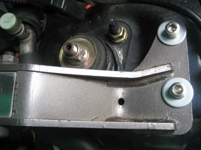

« ตอบ #30 เมื่อ: 04 สิงหาคม 2008, 14:04:57 »
จัดมาแล้วนะครับ ค้ำ Body  Intregra TypeR
ทดสอบขับลงเนิน ลงคอสะพานแรงๆ รู้สึกได้ว่าหนึบกว่าเดิมพอสมควร   เข้าโค้งไม่ถึงกับหักศอกนะครับ ที่ 80 Km/Hr ที่วงเวียนแถวบ้าน รู้สึกว่า Control ดีขึ้นครับ

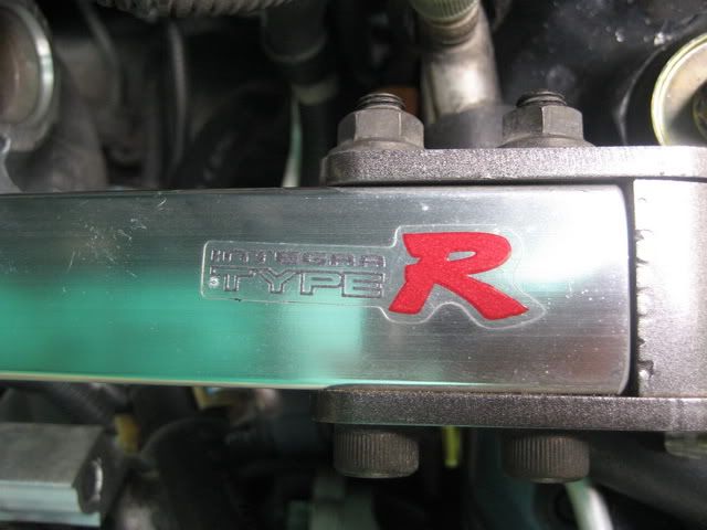

เอารูปมาให้ชม
ใช้ น๊อตหกเหลี่ยมมายึด เพื่อความสวยงาม
สุดท้าย สติกเกอร์ ครบสวยงามครับ  Integra TYPE R
« ตอบ #39 เมื่อ: 05 สิงหาคม 2008, 16:49:49 »
ค้ำ Integra type r งามจริงๆ อยากได้  ยิ้ม
