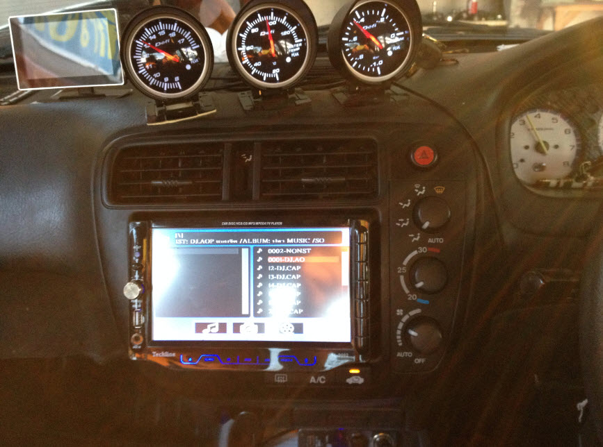

ในที่สุดก็เสร็จ ต้องขอบคุณพี่ Su_wit ที่ชอบเล่นกับไฟนะครับ ที่อุตส่าห์นัดผมในวันเสาร์เพื่อจะช่วยดูให้ ผมใจร้อนเลยโมกันเองครับ ใจอยากได้แค่กรอบแอร์จะใส่ 2din เลยตัดระบบอื่นออก ใช้ของเดิมเป็นหลัก หมดค่าของไป 320 บาท โดยใช้ได้แค่ สวิต ปรับทิศทางลม ตัวปรับความเย็น แล้วก็ speed พัดลม ตัวอื่นไม่ได้ใช้เลย ทำง่ายมากๆครับ ถ้าไม่ซีเรียสเรื่องต้องเป๊ะๆเต็มระบบครับ  ยิ้ม ยิ้ม ยิ้ม ยิ้ม ยิ้ม

เหมือนแอร์เดิมครับ แค่เปลี่ยนจาก สไลด์ เป็นปุ่มหมุน ที่แปลงขึ้นมาใหม่ ปรับพัดลมได้ 4 สปีด ความเย็นปรับได้จนสุดตัวหมุนครับ
ตัวปรับทิศทางลม ใช้ของสามปุ่มครับ(ต่อได้แค่นี้) ยิงฟันยิ้ม ยิงฟันยิ้ม ยิงฟันยิ้ม ยิงฟันยิ้ม

สำหรับคนที่ใส่กรอบแอร์สามปุ่มแล้ว ยังไม่มีเครื่องเล่น 2din ผมเพิ่งไปสอยมา ราคา 2900  ของ ac
เสียงดีใช้ได้ (ผมไม่ใช่พ่อค้านะ) เห็นราคาถูกดี เลยเอามาแนะนำกัน ลูกเล่นก็ DVD USB TV SD card Bluetooth Camera Phone
ปรับเสียงที่พวงมาลัย จอสีสดสวย หาได้แถวตลาดพูนทรัพย์คร้าบ
* 2din1.jpg (87.53 KB, 977x642 - ดู 3425 ครั้ง.)
* 2din2.jpg (137.27 KB, 887x724 - ดู 3370 ครั้ง.)
« แก้ไขครั้งสุดท้าย: 20 มีนาคม 2014, 14:52:58 โดย Spoomx » บันทึกการเข้า
